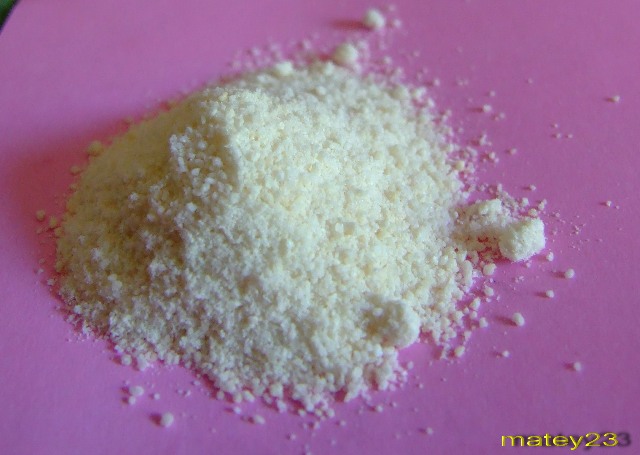

<center>KWAS TIODIGLIKOLOWY
bis(karboksymetylo)siarczek
C4H6O4S
- Postać: ciało stałe, drobnokrystaliczne
- Kolor: leciutko żółtawy
- Zapach:
- Gęstość: 1.19 g/cm3
- Rozpuszczalność w wodzie: dość dobrze rozpuszcza się w wodzie
- Temperatura topnienia: 128 - 131 °C
- Palność:
- Toksyczność: toksyczność związku nie jest do końca zbadana
- Higroskopijność: związek higroskopijny
- Przechowywanie: Ze względu na higroskopijność, związek przechowywać w szczelnym opakowaniu, w chłodnym miejscu (15 - 25 °C)
Własne spostrzeżenia: Kwas tiodiglikolowy jest głównym metabolitem leku o nazwie Ifosfamide, stosowanego w leczeniu nowotworów (chemioterapia). Badając poziom wymienionego kwasu w moczu ocenia się stopień wykorzystania leku przez organizm pacjenta. Kwas tiodiglikolowy jest również metabolitem glutationu. U osoby zdrowej poziom kwasu tiodiglikolowego w moczu wynosi 20 miligramów / litr.
Łagodne utlenianie kwasu tiodiglikolowego prowadzi do kwasu tionylodiglikolowego, zas energiczne - do kwasu sulfonylodiglikolowego
CAS No.: 123-93-3
masa cząsteczkowa: 150.15
inne nazwy: Thiodiglycolic acid, Thiodiacetic acid, 2,2'-Thiodiacetic acid, Thiodiglycollic acid, Bis(carboxymethyl)sulfide, Dithiodiglycolic Acid, Thiodiglycolic acid, 2,2'-Dithiodiglycolic acid, 2,2'-Mercaptodiacetic acid, Dicarboxydimethyl sulfide

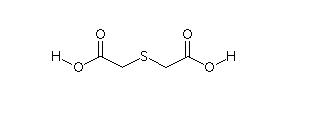

wzór strukturalny:
kwas tiodiglikolowy, wzorek.JPG [ 2.88 KiB | Przeglądane 3780 razy ]
Kwas tiodiglikolowy.jpg [ 69.31 KiB | Przeglądane 2841 razy ]

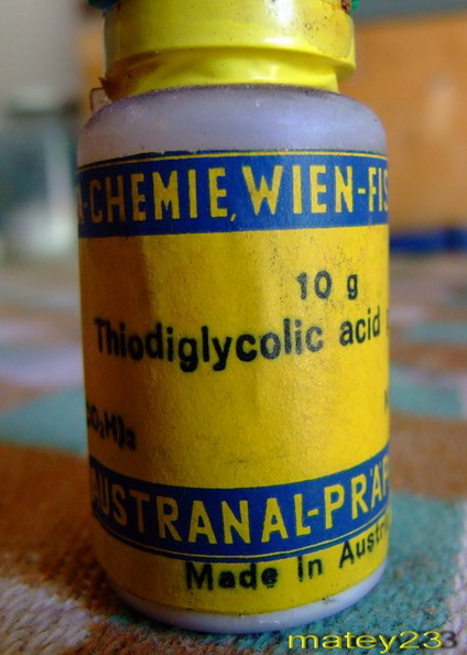

Kwas tiodiglikolowy2.jpg [ 64.43 KiB | Przeglądane 2846 razy ]
