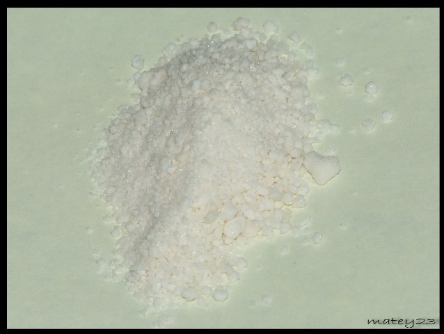

Własne spostrzeżenia: W temperaturze pokojowej jest to biały, krystaliczny proszek. Występuje w postaci trzech izomerów optycznych:

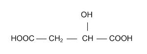

wzór strukturalny:
kwas jabłkowy, wzorek.JPG [ 3.05 KiB | Przeglądane 5113 razy ]
Kwas Jabłkowy.jpg [ 60.18 KiB | Przeglądane 3401 razy ]

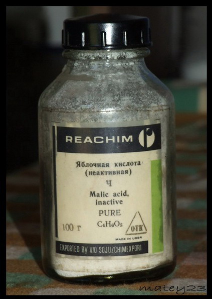

Kwas Jabłkowy 2.jpg [ 57.42 KiB | Przeglądane 3396 razy ]
