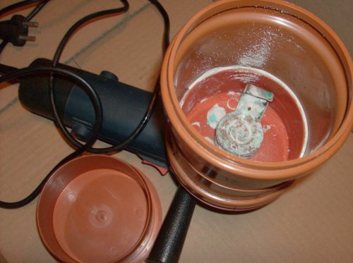

Dla amatorskiego kruszenia wystarczy w zupełności mój pomysł młynka :arrow: http://forum.vmc.org.pl/viewtopic.php?t ... k&start=25
Obecny koszt po modernizacji wynosi ok. 50zł całość zakupimy w każdym supermarkecie typu Praktiker czy Castorama , mielenie " granulatu Ag2S" nie stawi problemu czas pracy dla 100g. jednorazowego wkładu granulowanego Ag2S wynosi 3-4 minuty !!
Uzyskany pył i proszek w zupełności wystarczy do dalszych zabiegów, modernizacja jest wyłącznie pomysłem mającym na celu ograniczenie kosztów spawania blachy nierdzewnej oraz zastąpienie metalu tworzywem sztucznym tzw. kanalizacyjnym normowanym dostępnym prawie wszędzie za małe pieniądze :D
pomysł " made in eko osiem" jest wielokrotnie sprawdzony w użyciu osobistym pracuje bezbłędnie , ograniczeniem jest jedynie mały wkład surowca :cry:
HPIM1663.jpg [ 35.54 KiB | Przeglądane 15525 razy ]

Zanim przeczytałem opisy eko osiem, o wykonaniu młynka, próbowałem własnymi metodami. Znów na swoim serwerze zamieściłem kilka fotek (www.mps.ath.cx). Może nie ma się czym chwalić :( ale z pewnością przyda się to wszystkim, którzy eksperymentują.
Wnioski:
Gdyby Ag2S był bardzo rozdrobniony, na ziarna wielkości grochu, myślę - że z powodzeniem bym to zmielił. Wrzuciłem do starego młynka po kawie (z lat 70-tych) - uzyskałem kilka gram Ag2S w proszku. Krótko po tym połamały się noże :( W czasie mielenia wydobywała sie z nieszczelnego młynka "dymek".
Następna próba to będzie wykonanie młynka "made in eko osiem".
Czytałem opisy, ale jakoś dzisiaj nie otwierają się foty. Poczekam.
