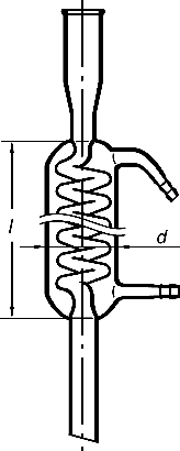

Ok wiem skąd to nieporozumienie. W owej jak to nazwałeś "mądrej książce" nie chodzi o chłodnicę Dimrotha ale o zwykłą chłodnicę spiralną, w której woda krąży nie wewnątrz spirali ale poza nią. Chłodnica wygląda tak jak chłodnica Liebiga z tym, że rurka nie jest prosta a spiralna. Hmm gdzie indziej ta chłodnica jest nazwana chłodnicą zwojową.
7112.gif [ 3.06 KiB | Przeglądane 20409 razy ]

oki, rzeczywiście zaszło małe nieporozumienie, ale ja nie zgadzam się z tym, co w tej książce napisano. Chłodnica spiralna, taka jak na obrazku, może byc stosowana jako chłodnica zwrotna, natomiast nie nadaje się do destylacji.
Faktycznie, można kombinowac i podłączac do kolby jakies zgiete rurki, i jeszcze gdzieś chłodnicę zwrotna, ale to nie bedzie destylacja...
