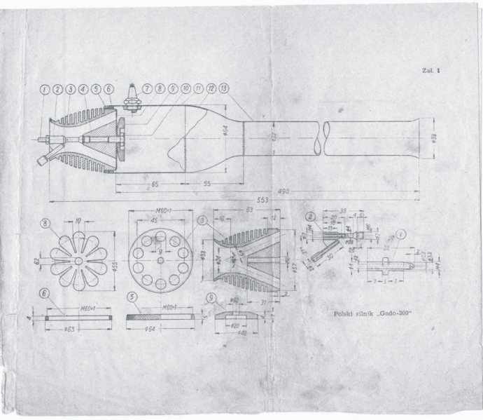

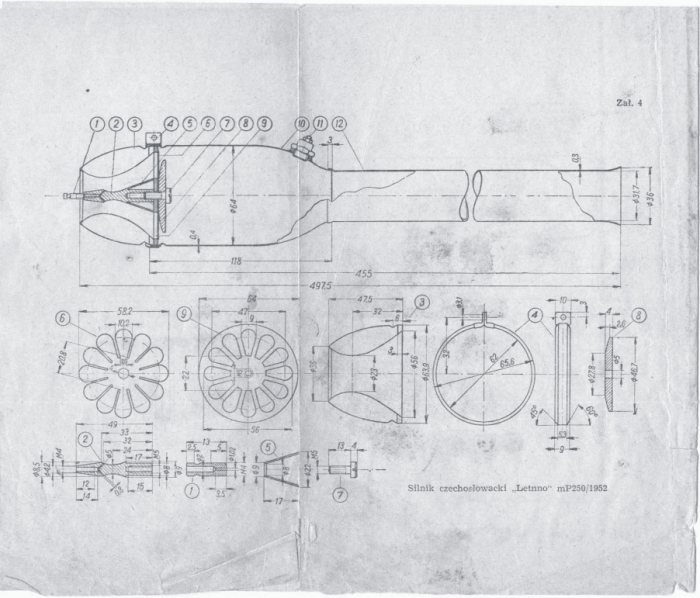

...temat raczej ciężki, ze względu na potrzebne narzędzia do obróbki skrawaniem. Jeśli znajdę książkę o proj. modeli latających W.Schiera to podrzucę skany prostych silników pulsacyjnych stosowanych w modelarstwie w klasie F2B.
mówisz i masz...
Jeżeli interesują Cię obliczenia tj. zmiany ciśnieniowe,rezonans itp. itd. to może dorzucę, ale pod warunkiem zainteresowania tematem!-nie lubię syzyfowej roboty 8)
vis
P.S.
Skan zaczerpnięty z książki "Budujemy silniki do modeli latających"T.Dziulak i reszta :wink:

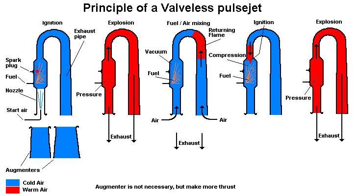

wklejam poglądowy rys. silnika: możesz wyskalować poszczególne wymiary (proporcjonalnie pomniejszyć lub powiększyć)by wykonać dowolnej wielkości silnik.Ponadto nie wiem czy zauważyłeś ale silnik napędzany jest gazem prop-butan(konieczne wykonanie dyszy itd.itp)

Jak nie zajarzysz diagramu (rys. poniżej) przedstawiającego cykl pracy
TO NIE MASZ CO SIĘ ZABIERAĆ ZA BUDOWĘ I JESTEŚ ZA CIENKI BY ZROZUMIEĆ TĄ "KOSMICZNĄ TECHNOLOGIĘ" LAT 60-TYCH !!
