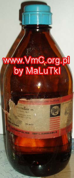

<center>1,4-DIOKSAN
Dwutlenek dwuetylenu
C4H8O2
- Postać: oleista ciecz
- Kolor: bezbarwny
- Zapach: specyficzny, aromatyczny
- Gęstość: 1,03 g/cm3 w 20*C
- Izotopy:
- Rozpuszczalność w wodzie: nieograniczona
- Rozpuszczalność w innych rozpuszczalnikach: rozpuszcza się w większości rozpuszczalników organicznych
- Temperatura topnienia: około 11,8*C
- Temperatura wrzenia: około 101,3*C
- Palność: palny
- Toksyczność: LD50-4200mg/kg; LDLo-1700mg/m3
- Przechowywanie: Przechowywać w butlach z ciemnego szkła w temperaturze 15*C - 25*C
Własne spostrzeżenia: Dioksan jest bardzo łatwopalną substancją, więc podczas pracy z nim nie należy używać otwartego ognia, a nawet trzeba zwracać uwagę na wyładowania elektrostatyczne. Oczywiście nie zapominamy o pracy pod wyciągiem gdyż jest on dla nas toksyczny nie tylko poprzez spożycie, lecz również inhalacje (ograniczone dowody działania rakotwórczego). Mieszanina dioksanu z powietrzem tworzy mieszaninę wybuchową. Przechowywać należy w butlach z ciemnego szkła z uwagi na to że jest ryzyko powstania nadtlenków jak w przypadku eterów (w przemyśle sprzedaje się stabilizowany dioksan, lecz bezpieczeństwa nigdy za wiele). Nie należy dopuszczać do zmieszania dioksanu z silnymi kwasami, substancjami utleniającymi, tlenkami siarki, wodorkami, nadchloranami.
