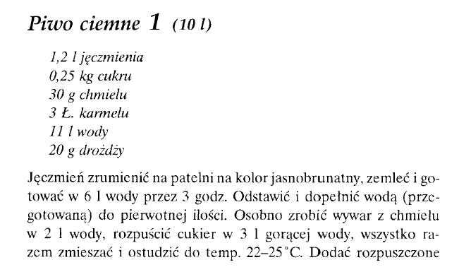

W przepisach na piwo ciemne nie słodowało się jęczmienia tylko prażyło się go na patelni i dodawało się też trochę cukru.. Sprawdziłem na allegro cena drożdży 6,50 za 6 g + przesyłka czyli trochę trzeba by wydać. No może wezmę się w garść i zainwestuje w porządny towar. A co do podpiwku powiem, że dobrze zrobiony podpiwek jest naprawdę czymś fajnym, nie można nawet porównywać go z kupionym w sklepie gotowym podpiwkiem, a lejąc ze świeżo otwartej butelki do pól litrowego kufla uzyskujemy tyle pięknej i wspaniałej piany że wypełnia ona 90% kufla i z wolna opadając odsłania nam piękny ciemny płyn :P Sam smak też mi całkiem odpowiada, lekko wyczuwalna zawartość alkoholu w dojrzalszym podpiwku nie przyćmiewa jego smacznego smaku.... Co do tego chmielu to wyczytałem gdzieś, o tym co kolego Farekk powiedział o szyszkach żeńskich, ale jako że ususzyłem już go trochę spróbuję zrobić z niego jakieś piwko modyfikując trochę przepisy.. mam nadzieję, że swoim barbarzyńskim zamiarem nie zbeszczeszcze tego trunku :P pozdrawiam :o
PS. A jakich butelek używacie do robienia piwa?

No jeszcze chciałem napisać a zapomniałem. Na początek lepiej zrób piwo jasne. A przepisy z domowych nalewek (itd.) są dosyć prymitywne. Osatnio zamówiłem gotowy zestaw do warzenia piwa na browamatorze- 2 rodzaje słodów, drożdże, chmiel w zestawie. Masz tam wszystkie składniki do otrzymania określonego gatunku piwa i do tego dołączona jest informacja o szczegółach warzenia, słody ześrutowane i chmiel w postaci granulatu więc wszystko gotowe do wrzucenia do gara.
Do tego fermentator z rurką fermentacyjną i kranikiem, garnek na jakieś 20l (emaliowany lub z nierdzewki- np. cynkowany się nie nadaje), termometr, gaza/taknina tetrowa (jako filtr), kapslownica i opakowanie kapsli- to takie minimum sprzętu.

Sporo się dzisiaj napracowałem, a do tego nie wiem czy coś z tego wyjdzie.. :oops: , ale po kolei:
Zdobyłem trochę jęczmienia, obmyłem go i prażyłem na patelni. Jęczmień jednak nie chciał się rumienić, a po pewnym czasie co niektóre ziarna zaczęły strzelać jak popcorn... Wyprażyłem jednak tyle ile zdołałem i tu nasuwa mi się pytanie. Przepis mówi o 1,2l jęczmienia? Czemu autor podaje objętość zamiast masy?
Po wyprażeniu ziaren przystąpiłem do ich mielenia. Z braku innych środków musiałem użyć maszynki do mięsa.... xd Po zmieleniu nastawiłem 6l wody i po zagotowaniu dodałem to co uzyskałem z mielenia. Następne pytanie czemu autor każe gotować to aż 3 godziny? Ziarna widocznie nie wypaliły się za dobrze, bo kolor powinien przypominać chyba kawę zbożową, a do jej odcieniu daleko roztworowi... Nie poddając się jednak zrobiłem wywar z chmielu. Wszystko zacząłem przelewać do 30l garnka z kamionki postępując dalej tak jak mówi przepis, czyli gotowanie 3 litrów wody + 250g cukru. Niedawno dodałem trochę karmelu i drożdży(domowych :oops: ), trochę mniej niż mówi przepis na wszelki wypadek żeby nie zepsuć smaku.
Wreszcie próbowanie. Chmiel spełnił swoją rolę, goryczka jest wyraźnie wyczuwalna, ogólnie smak wywaru podpiwku jest o niebo lepszy, ale może fermentacja coś tutaj zmieni. Teraz całość stoi sobie w naczyniu dosyć szczelnie przykryta i znów nasuwają mi się pytania. Proces prażenia raczej nie rozłożył skrobi na cukry proste, smak wyprażonych ziaren słodki bynajmniej nie był. Zacier do bimbru robi się chyba z mąki jak się dobrze orientuję, więc drożdże chyba poradzą sobie ze skrobią? W jaki sposób drożdże będą działać swoimi enzymami, czy najpierw rozkładają skrobie do cukrów prostszych i potem te z kolei zamieniają w alkohol? Przydał by się jakiś biotechnolog :) Mam taki plan B jakby po upływie doby okazało się, że z płynem jest coś nie tak. Płyn powstały po rozpuszczeniu karmelu ma całkiem w porządku smak, więc użyję go w konieczności w większej ilości. Powstanie pewnie coś ala karmi tylko że znacznie mocniejsze.
Zobaczymy. To moje pierwsze ważenie. Używam tylko domowego sprzętu i substancji które sam zdobyłem za darmo. Nic mnie to nie kosztowało poza pracą. Mam nadzieję, że będzie to się chociaż dało wypić :lol: Na zbyt wiele nie liczę...

To nie enzymy z drożdży rozkładają skrobię, a ze słodu jęczmiennego którego Ty nie miałeś... Jak wspomniałem warzenie piwa rozpoczyna się od zacierania słodu jęczmiennego a nie jęczmienia! Słód karmelowy uzyskuje się poprzez prażenie SŁODU, a nie jęczmienia. Także uważam, że nic z tego nie będzie.

Do jasnej cholery! jaka ignorancja!
ENZYMY czyli jedna z podstawowych substancji w produkcji piwa pochodzą ze słodu.
Podczas kiełkowania w ziarnie tworzą się enzymy między innymi maltaza i amylaza które powodują późniejszą zmianę skrobi w cukry fermentujące.
Potem następuje zacieranie - w różnych temperaturach przez określony czas w których utrzymuje się brzeczkę w temperaturach w których aktywność określonego enzymu jest największa, potem ogrzanie do temperatury całkowitego scukrzenia i kolejne zwiększenie temperatury to takiej w której enzymy się dezaktywują. I dopiero potem gotuje się brzeczkę z chmielem (apropo, już nawet w starożytnych chinach nie używano dzikiego chmielu a odpowiednich odmian)
A ten przepis który podałeś nie ma prawa nazywać się przepisem na piwo!

W takim razie pozostaje mi tylko pokornie zwiesić głowę w oczekiwaniu na łagodną karę.. Z tego co mówicie cała ta książka z mini SEKS'u jest do kitu.. Sam przecież tego wszystkiego nie wymyśliłem :oops: Dzięki wielkie za wszystkie rady i nie to żebym je ignorował, ale po prostu już nie miałem możliwości postąpienia zgodnie z nimi. W błąd wprowadził mnie przepis z tej książki, mimo to sory za zawracanie głowy :oops: i jeszcze raz dzięki :)
