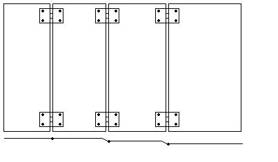

wydaje mie się że prostsze niż kombinowanie z folią byłoby kupienie odpowiedniego kawałka blachy ocynkowanej, podzielenie jej na części i miedzy częściami dać zawiasy przyczepić je na nity bo śrubki mogą się odkrecać. koszt takiego kawałka to ok 15 zł, zależnie jaka grubość, zawiasy w sklepie metalowym można kupić bardzo tanio. taka osłonka by się nie zwijała a składała jak broszurka ;] tyle że trochę roboty a jaka odporna :wink:
Komentarz: oslonka mojego pomyslu :]
oslonka.JPG [ 9.03 KiB | Przeglądane 6665 razy ]
Noł fjuczer!

jako prety "na szybko" moglbys zastosowac n.p.szprychy rowerowe. sa lekkie i dosc stabilne i mam nadzieje, ze wystarczajaco dlugie. inna opcja to elektrody spawalnicze. nie wiem jak tam bedzie w tych gorach, ale gotujac na wolnyn powietrzu musisz sie liczyc z podmuchami wiatru, ktore moga ci ta oslone do zoopy wdmuchnac, wiec dobre zamocowanie to raczej mus...
tak na marginesie: gotujac na lonie natury nie liczylbym na az tak efektowne odbijanie ciepla, szczegolnie przy wietrze. chodzi tu bardziej o to, aby miec w miare spokojny plomien, co tez skraca czas gotowania. mozesz wiec ta oslone wykonac nawet ze starych dzinsow :wink: albo jakiegos kawalka ciasno utkanego materialu. przeciez ta oslona nie przylega do plomienia.

Hmmm Siergiej, idea szlachetna, ale koszta niewspółmierne, waga zresztą też. A jak sie chodzi z plecakiem 20kg to każda oszczędność gramów na wagę złota jest.
V-man, czyli uważasz że jak owinę tę folię taśmą samoprzylepną to wytrzyma??
I jak zamocować te pręty vel szprychy??

malo masz czasu, wiec musisz troche poimprowizowac. jako oslona od wiatru nie musi byc koniecznie gazoszczelna, moglbys wiec w tej folii porobic w strefie marginalnej dyskretne otworki i te szprychy przez te otworki poprzewlekac. albo jak masz taki odpowiednio dlugi pas folii (tzn. JEDEN kawalek), to n.p. co 30cm taka perforacja z gory na dol i tam te szprychy poprzewlekac. te przewlekanki mozesz oczywiscie wzmocnic dobra tasma klejaca. zapobiegnie to przesuwaniu sie szprych i dodatkowo uszczelni konstrukcje. mialbys wtedy taki parawanik. oprocz tego mozesz tez sama folie powzmacniac tasma.
btw; jak bylem w wojsku i trzeba bylo cos z niczego zmajstrowac, to zawsze pan plutonowy gadal, ze fantazji nie sa postawione zadne granice. miewal racje...

hmm, ale jeśli okleję folię taśmą to nie stanie się jej nic pod wpływem temperatury??
23 lip 2007, o 16:41
a jak blisko ognioa ma byc ta folia? 2cm? przeca oslaniasz nia plomien kochera czy tez kuchenki gazowej od wiatru. nie musi wiec byc tuz, tuz przy plomieniu. na moje wyczucie wystarczylby dobry papier. oslona wietrzna znajduje sie przecierz jakies parenascie do parudziesieciu centymetrow przed oslanianym obiektem.
