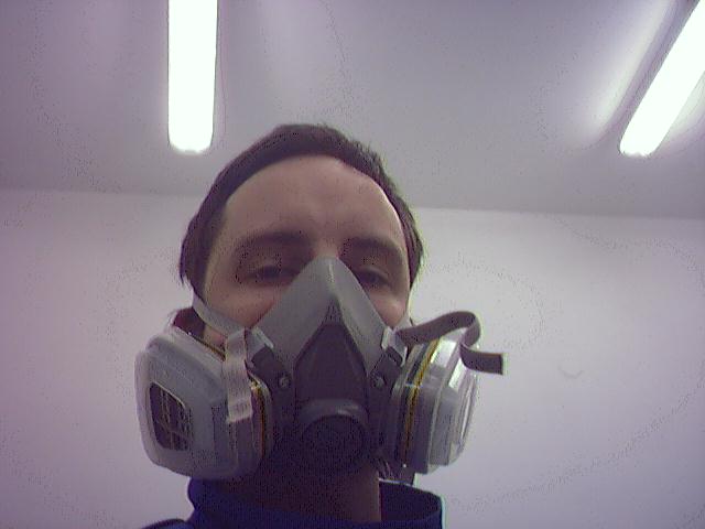

zawsze w masce gazowej (moj 2 link) mozna zamontowac wklady przeciwpylowe
mozna zamontowac rownierz osobne wklady przeciw dzialaniu amoniaku, przeciw rozpuszczalnikom organicznym i ogolne przeciw innym suubstancja
koszt kompletu wkladow (ilosc sztuk zalezna od typu maski) to jakies 15-20 zl
maski sa wygodne i jesli zastosujemy odpowiednie wklady to bezpieczne
/ edit - nie oszczedzaj na zdrowiu, lepiej kup toche drozsza maske, a sprawna i pewna w 100%

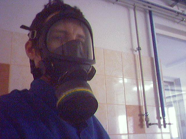

Komentarz: tego modelu nie testowalem przy pracy z chemikaliami, ale ogolnie niby wygodny w noszeniu, ale jednak nadaje sie tylko do krotkotrwalych prac - zaleta jest ochrona twarzy i oczu
26-03-07_1033.jpg [ 45.26 KiB | Przeglądane 8750 razy ]
Komentarz: dos wygodny i bezpieczny
uzywalem przy pracy z amoniakiem, kwasem solnym, NOx
23-03-07_1114.jpg [ 25.57 KiB | Przeglądane 8792 razy ]

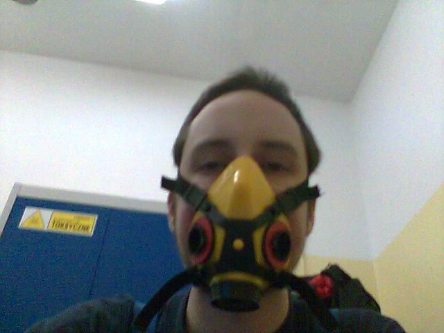

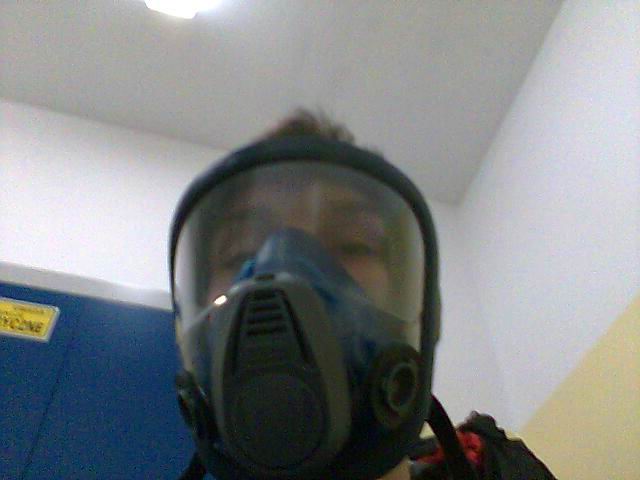

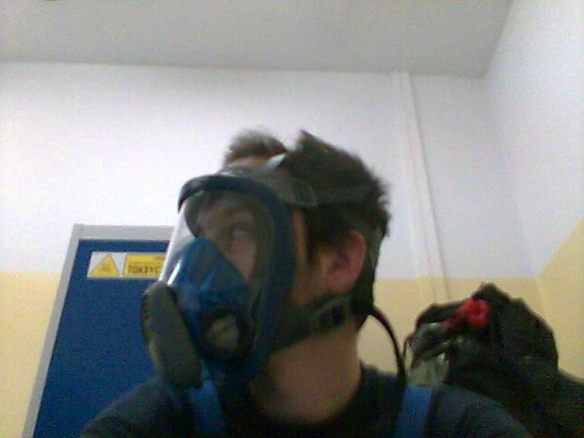

Przyszly mi dzis maski i polmaski to sie moze pochwale
zdiecia masek bez pochlaniaczy - nie chcialo mi sie montowac - sprawdzalem przyleganie maski do twarzy i robilem testy szczelnosci - a przy okazji fotki :P
pierwsza to:
Pełna maska twarzowa ADVANTAGE 3000
cena niestety ponad 300 zl za sztuke w sklepie firmowym
ale dobrze wykonana i dobrze pasuje, szklo troche paruje podczas oddychania - ale tylko w okolicach wydechu - wiec nie powinno sprawiac duzo problemow
sa niestety lekkie problemy z montarzem filtrow i filtropochlaniaczy - wchodza dosc ciezko i ciezko sie demontuja - ale to moze i dobrze bo nie odpadna :)
i fajni stylizowana - wyglada prawie jak maska do asg/paintballa - po prostu mi sie podoba :)
a dotego dosc spory wybor filtrow i filtropochlaniaczy
ale niesty filtry tej firmy nie pasuja do masek z postow wyzej, ani na odwrot
druga
polmaska SECURA 2000
cena ponad 50 zl za sztuke w sklepie firmowym
troche jak by mala i zle lerzala - sam nie wiem
wydaje mi sie ze ta jest lepsza: http://malutki.vitnet.pl/download.php?id=1192 tylko nie pamietam jak sie to nazwya M300 chyba - ale firmy i ceny nie kojaze w tym momecie - jakos tak wydaje sie ze lepiej lerzy a przy okazji zapewnia odrobine lepsza ochrone - wieksza zaslania wieksza powierzchnie twarzy
nastepne testy moze kiedys przy okazji
