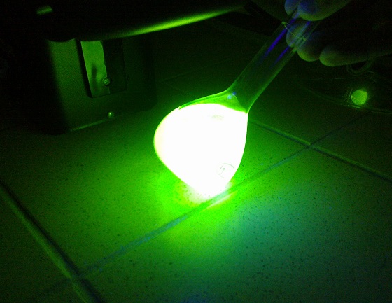

czy to jest odbicie fali to nie do końca się zgodzę - substancja pochłania promieniowanie a następnie w bardzo krótkim czas je wypromieniowywuje, podczas pochłaniania jest przeskok elektronów na inną orbitę i dzięki temu mamy światło widzialne.
w załączniku fluoresceina w UV[z lampy w laboratorium, nie wiem czy aż tak mocny efekt uzyska się z diody]
miałem też gdzieś tonik ale nie mogę znaleźć na dysku
Komentarz: fluoresceina w UV
fluoresceina.jpg [ 71.2 KiB | Przeglądane 24246 razy ]

takiego efektu na pewno nie uzyskamy z diody, sam próbowałem i to co widzę na tym zdjęciu to czysty blask :D
