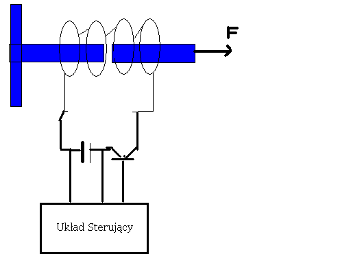

Ja z innej beczki niż kasowanie dysków
Na rysunku przestawiłem sytuacje( będzie to nóżka skoczka 8). I mam takie pytanie czy da się obliczyć z jaką siłą wyleci druga część rdzenia gdy
tranzystor zostanie "otwarty" a kondensator naładowany. chodzi mi o wzór
czy jest to F = I*L.
L- liczba zwojów;
Fiza.GIF [ 4.47 KiB | Przeglądane 9285 razy ]

siwy102, czy to nie jest czasem coilgun? na necie jest sporo arkuszy do liczenia predkosci i energii pocisku

Posty: 1087
Siłę można wyliczyć korzystając z wzorów na magnetyzm, uwzględniając oczywiście przenikalność magnetyczną pocisku, i to, że wyindukują się w nim impulsowe prądy wirowe.

Posty: 1087
Można nieco dodać. Bardzo ważna jest mała rezystancja szeregowa i kilka parametrów zasilania. Na środku równoległej baterii kondensatorów powinno się dołączyć kondensatory foliowe 100nF - 1uF o małym tangensie kąta stratności, i stąd pobierać prąd. Pamiętać należy, że bateria kondensatórów naladowana do 300 czy 400V (U sieci * sqrt(2) ) "na obie ręce" może skończyć się śmiercią eksperymentatora. W ogóle początkującym polecałbym zaczęcie od niższego napięcia, rzędu 60-100V, i koniecznie separację galwaniczną od sieci (trafo), inaczej grozi porażenie po dotknięciu jedną ręką.
Zaawansowani mogą spróbować dać odpowiedni tyrystor, i nieco podnieść napięcie sieci, np. do 430-440V (będzie kłopot ze zdobyciem elektrolitów na wyższe niż 450V).
Tyle teorii, w praktyce z tym nie eksperymentowałem.

Z cewkami jest ten problem że 'próbują' zatrzymać zmiany prądu. I przeciwstawiają sie temu prądowi generując własne napięcie (raczej narastanie i opadanie prądu generuje przyrost przeciwnego napięcia do kierunku prądu). We wszelkich dużych cewkach należy o tym pamiętać np. w rysunku pare postów dalej gdyby źródło i tranzystor pozwoliły na wygenerowanie odpowiednio szybkiego implulsu, może spowodować wystąpienie kilkudziesięciu lub kilkuset woltów po zaniku impulsu, a tranzystor może ulec uszkodzeniu.

aby zabezpieczyć tranzystor sterujący przed uszkodzeniem od przepięcia daje się równolegle z cewką diodę prostowniczą tak aby przy zasilaniu cewki była ona spolaryzowana zaporowo
