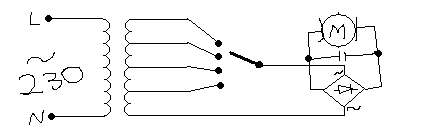

Post a może tak kilka uzwojeń
a ja bym zaproponował bardzo proste rozwiązanie.
bez tytułu.PNG [ 3.88 KiB | Przeglądane 27322 razy ]
