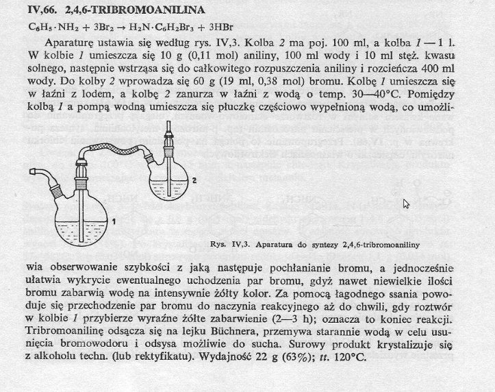

25 paź 2009, o 22:48
Posty: 693
Oxygenium, weźże do łapy Vogla i poczytaj. Reakcja w r-r wodnym. Już minimalne stężenie bromu w wodzie powoduje intensywnie zółte zabariwienie. Zólte zabawriwnie sugeruje zarazem to o czym napisałeś ty, oraz ja, jeżeli mieszanina nie będzie zółta tzn, że dodaliśmy za mało bromu w stosunku do aniliny.

25 paź 2009, o 23:48
Posty: 693
Czy wymaga to jeszcze dalszego komentarza ?
Komentarz: A. Vogel wydanie II poprawine, Wydawnictwa Naukowo -Techniczne Warszawa 1984, strona 576
anilina.jpg [ 132.74 KiB | Przeglądane 4711 razy ]

Ok. Zgadzam się, że tak też można, ale autor pisał o reakcji w środowisku kwasu octowego.

wymaga, bo autor postu wyraźnie pisze o reakcji w kwasie octowym, właśnie w tym rozpuszczalniku ma być przeprowadzana reakcja i dyskusja o reakcji w wodzie jest nie na miejscu.

w moim przepisie nie ma ani jednej wzmianki o wodzie... również przeglądałam Voegl'a, ale to jest nowe wydanie z uwzględnionym kwasem octowym a nie wodą. Przepis, z którego korzystam jest oparty na tej książce,ale podejrzewam, że może być nieco zmieniony przez moich prowadzących.

nie sądzę, by Ci zmieniono przepis, a jesli to tylko drobne szczególiki, typu; ekstrahowac nie chloroformem, a chlorkiem metylenu. Tak wiec zapomnij o wodzie w tym przepisie, ew. możesz asystentowi wspomniec, że znany jest Ci równiez fakt, ze reakcje można w wodzie prowadzić. I pochwal się, jak poszło :)
