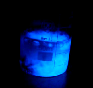

Surowy kwas 3-nitroftalowy (ok. 5g) rozpuściłem w 100ml rozcieńczonego r-ru NaOH wobec fenoloftaleiny, r-r był słomkowy. Dodałem 1-2g siarczanu hydrazyny w postaci roztworu. Niedomiar, jak się później okazało, dość duży, był celowy - nie posiadając dokładnej wagi (błąd +-1g), przy takich małych ilościach, wolałem dać mniej siarczanu hydrazyny, żeby przesącze nie były zbyt toksyczne.
Odparowałem cały r-r ostrożnie na łaźni parafinowej, w ostatnim etapie odparowywania/suszenia nakryłem go szkiełkiem zegarkowym, by się nie rozpryskiwał. Pogrzałem suchy osad (koloru żółtego) jeszcze trochę, bez łaźni, na samej płycie grzejnej, gdyż parafina zaczynała dymić, aby dokładnie wysechł. Zalałem go 10ml glikolu dietylenowego, głównie po to, by łatwiej kontrolować temperaturę i grzałem przez 30-40 minut. W tym czasie temperatura to rosła, to spadała (mam 6-cio stopniowy potencjometr), utrzymywała się w granicach 150-180*C aż do 190*C na bardzo krótką chwilę. W ciągu tego czasu mieszanina lekko dymiła i czuć było zapach kwasu stearynowego. Otrzymałem brunatny r-r i trochę żółtego osadu.
Pozwoliłem mieszaninie ostygnąć. Dodałem wody i natychmiast otrzymałem sporo żółtego osadu, wytrąconego z brunatnego r-ru. Przelałem zawartość do większej zlewki i zalałem całość 300ml wody - w tym czasie żółty osad się podniósł i odsłonił brunatnoczerwone płytko-grudki. Jak się później okazało, żółty, a właściwie piaskowy, osad to nieprzereagowany kwas 3-nitroftalowy lub 3-nitroftalan sodu. Przesączyłem r-r - przesącz był słomkowy, a dużo owego piaskowego osadu się rozpuściło - wyraźnie nierozpuszczalny pozostał brązowoczerwony produkt. (3-nitroftalohydrazyd)
Wysuszyłem brązowe płytki na powietrzu i ów proszek rozpuściłem w rozcieńczonym r-rze NaOH. Przygotowałem r-r SnCl2 wrzucając do stęż. HCl parę kawałeczków cyny i ogrzewając. Do drugiego r-ru dodawałem pierwszy (na łaźni wodnej w temp 60-70*C), aż do momentu, gdy nadmiar dodanego czerwonego r-ru zabarwił mieszaninę na pomarańcz - wcześniej była słomkowa. Po minucie, czy dwóch, po odstawieniu mieszaniny do zimnej wody, przybrała ona kolor brązowoczerwony (to dobrze, czy źle? :D). Z braku laku (i chcęci zobaczenia efektów od razu :D) zalkalizowałem brunatny r-r stężonym amoniakiem - przesącz jest pomarańczowobrązowy, a po dodaniu kilku ml tegoż przesączu do amoniakalnego r-ru CuSO4 i dodaniu paru ml wody utlenionej efekt jest taki:
Jak chcecie, mogę wrzucić 33s filmik (to jest screen z niego) (około 8.1MB, rozdzielczość 640x480, format MOV).
Zwracam honor Sativowi, przepis z artykułu działa ;) Można użyć HNO3 d=1.4. Jak będę dysponował dokładniejszą wagą, sprawdzę jak wygląda wydajność w każdym z etapów.
Co ciekawe, nie zauważyłem żadnej resublimacji podczas wygrzewania siarczanu hydrazyny z 3-nitroftalanem sodu - czyżby warstewka dietylenoglikolu pomogła? Jestem bardzo zadowolony z konsystencji produktu prowadzonej kondensacji - przypominał on rdzę kolorem i strukturą, pozostawał na dnie, więc łatwo było go oczyszczać nawet przez dekantację.
Do redukcji użyłem cyny, gdyż heh, tego mam najwięcej :D Pokombinuję jeszcze z amalgamowanym glinem z drutów ze stopu Al/Mg/Si. Redukcja siarczkami, jak to zrobił DMchemik będzie, heh, mało przyjemna dla nosa, więc narazie z niej zrezygnuję :mrgreen:
Moje zainteresowanie kieruję teraz na kwas 4-nitroftalowy. Ciekawe, czy hydrazyd kwasu 4-nitroftalowego istotnie świeci? ;)
