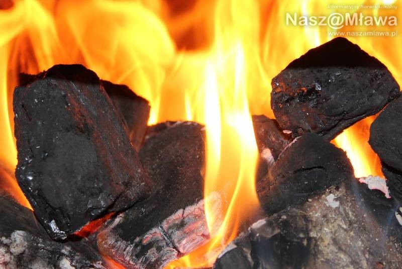

Wszędzie piszą że płomień wodoru jest niewidoczny a co ma tam niby świecić tam nie ma sadzy, która by świeciła na żółto, lub rodników CH* C2* które świecą na niebiesko ani żadnych kationów metali.
https://globenergia.pl/wodor-jako-poten ... zyszlosci/
https://wodorowyswiat.pl/wodor-najczesc ... erwiastek/
Kręcisz aż miło węgiel kamienny nie pali się płomieniem :lol: :lol:
Koks nie zawiera substancji lotnych a wytwarza płomień.
Czyli rozpylona sadza wywarza płomień a nie rozpylona pali się w postaci iskier ? No bo sadza może się palić jako iskry.
hearth-2939915_1280.jpg [ 73 KiB | Przeglądane 5890 razy ]
