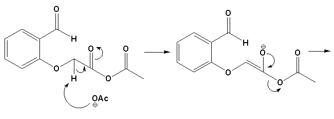

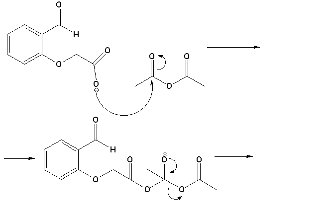

Dobrze,mała podpowiedź :mrgreen:
mechanizm pt1.png [ 3.97 KiB | Przeglądane 6843 razy ]
mechanizm pt2.png [ 2.98 KiB | Przeglądane 6843 razy ]

Posty: 419
Eeeee... ? Czekamy na coś ?
Dalej to po prostu intramolekularna reakcja Perkina - grupa aldehydowa reaguje z mieszanym bezwodnikiem(+AcO-), który ładnie powstał w poście powyżej. Mechanizm każdy już sobie znajdzie albo wymyśli.
Z resztą - wszystko zostało powiedziane: faktycznie powstaje ester w położeniu alfa i można go nawet wyodrębnić w niższych temperaturach.
A czemu się dekarboksyluje ? A czemu to zachodzi to tylko dla aldehydów aromatycznych ? Ano może dlatego że alfa(benzylowa) pozycja jest zawsze "inna" niż zwykłe alifatyczne węgle, na skutek możliwości sprzężenia z pierścieniem. Ja wiem - to żadna odpowiedź :wink: .

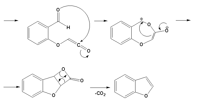

Dobrze, ja pokażę do końca :wink:
mechanizm pt3.png [ 4.33 KiB | Przeglądane 6772 razy ]

Posty: 419
Moim skromnym zdaniem - mechanizm wyssany z palca.
O ile mi wiadomo, ten "ketenowy" mechanizm jest nieprawdziwy - zbyt enegrożerny i .... a co ja się będę produkował: Organic Reactions, tom 1, strona 210 i następne.

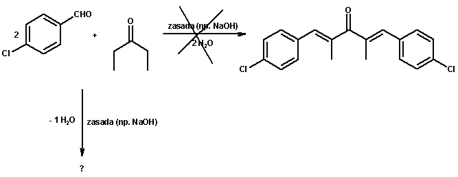

Ponieważ nie odgadł nikt poprzedniej zagadki, proponuję kolejną :wink:
Ten problem podsunął mi Radzio :wink:
Jak wiadomo reakcja (1) biegnie tak, jak pokazano na rysunku.
Można by zatem się spodziewać, że reakcja analogiczna (2) pobiegnie w/g pokazanego schematu.
Ale jak widać produkt analogiczny się nie tworzy, tworzy się inny (jaki?) i jak on powstaje i dlaczego akurat tak?
Komentarz: (1)
1.png [ 1.67 KiB | Przeglądane 6687 razy ]
Komentarz: (2)
2.png [ 2.74 KiB | Przeglądane 6687 razy ]
Appfff:P
31 gru 2006, o 04:36

A mógłbyś tak nie zaczynać nowego tematu zanim nie zostanie rozwiązany poprzedni ? Poza podaniem abstraktu ( reakcja z innymi substratami) to nic konkretnego tak właściwie nie podałeś. Ja już mogę zaprezentować kilka publikacji z podanymi mechanizmami do tej reakcji, ale autor zagadki ma pierwszeństwo :wink:
* przy okazji:
3-chlorobenzadehyd+3-pentanon
31 gru 2006, o 13:44

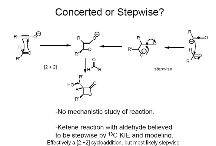

Dziś tylko drobna wzmianka, co do poprzedniego mechanizmu.
Pojawiły się kontrowersje związane, z tzw. ketenowym mechanizmem.
Dlatego,żeby je jakoś rozwiać, kilka przykładów:
1) Dimeryzacja ketenu prowadząca do laktonów (March)
2) "Ynolate Chemistry", Jeff Kallemeyn
Image1.png [ 58.53 KiB | Przeglądane 5088 razy ]
noname01.png [ 775 Bajtów | Przeglądane 6606 razy ]
Appfff:P
5 sty 2007, o 01:29

Bo co to ma być: dimer ketenu ?
To w takim razie powinien dimer, z tego wymyślonej przez ciebie pochodnej ketenu, również powstawać.
I gdzie masz ten anion z ketenu w swoim mechaniźmie - po coś przecież zacytowałeś kawałek PDFa o ynolanach (mogłeś już podać całego linka).
To chyba strata czasu dyskutować z wymysłami czyjejś wyobrażni, "za którymi stoją silne argumenty". Dla mnie takie argumenty to przynajmniej jakiś miniprzegląd danego tematu. Co wpływa na wydajnosć i szybkość reakcji, jakie są produkty uboczne, jaka kinetyka ...... Na podstawie jednej reakcji nic nie można pewnego o jej mechaniźmie powiedzieć, a już napewno nie w formie jaką ty proponujesz - rysunkowych zagadek na które sam nie znasz dokładnej odpowiedzi :lol: .
Naprawdę szkoda czasu na odgadywanie czyichś chemicznych wizji.

To może tak:zacznijmy od tego, iż pomimo mojego zainteresowania chemią organiczną i pomimo posiadanej wiedzy, nie mam tak pojemnej głowy,żeby móc wyjaśnić wszystko samemu.
I tutaj w tę lukę wkracza literatura - publikacje.
Podałem tytuł publikacji, źródło - już dawno powinieneś grzać miejsce w swojej bibliotece wydziałowej i przeglądać ten artykuł :P
Ale widzę, że będę jutro musiał go chyba ściagnąć z bazy danych na wydziale i opublikowac tutaj :P

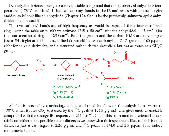

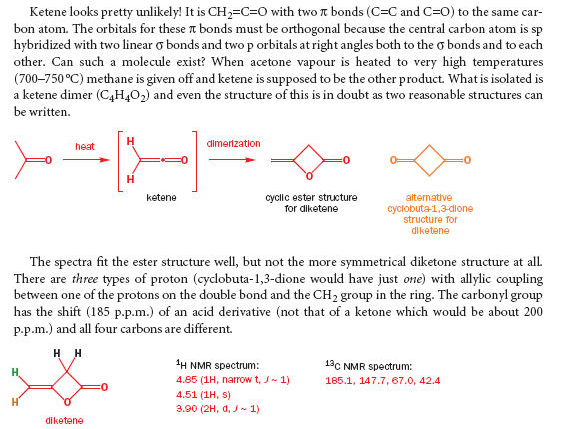

Keten i jego dimeryzacja? Proszę bardzo, prezentuję fragment z Claydena na temat ketenu i jego dimeryzacji.
Oraz podaję przykład reakcji innego ketenu z m-CPBA, również z Claydena. Możesz go potraktować jako kolejną zagadkę, z którą myślę nie będziesz mieć problemu :wink:
tBu ketene.png [ 1.04 KiB | Przeglądane 6501 razy ]
ketene1.png [ 155.88 KiB | Przeglądane 5100 razy ]
ketene2.png [ 177.06 KiB | Przeglądane 5090 razy ]
Appfff:P
