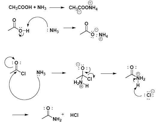

hmm mam prosbe czy moze mi ktos napisac co powastaje w reakcji amoniku i chlorku acetylu ?? bede bardzo wdzieczna :roll: :roll:

Acetamid :wink:

no ok a łącząc amoniak z samym kwasem octowym??? powstanie octan amonu?? mieszaja mi sie te dwie reakcje a jutro czeka mnie ustny egzamin :? :?

Reakcja chlorku acetylu z amoniakiem to addycja nukleofilowa, a reakcja kwasu octowego z amoniakiem jest reakcją kwasu z zasadą :wink:
Image2.jpg [ 21.23 KiB | Przeglądane 5672 razy ]

31 sty 2007, o 19:55
wielkiee dzieki cos mi dzwoniło ale nie wiedziałam z której strony hehe :D teraz juz rozumiem :wink: pozdrawiam :wink:

a skoro mówimy o acetamidzie, jest to termiczna kondensacja octanu amonu:
Komentarz: :)
kondensacja.gif [ 1.32 KiB | Przeglądane 8020 razy ]
Addycja nukleofilowa jest tylko pierwszym etapem tej reakcji, prawda?

to chyba znowu kwestia braku ścisłości w książkach, sam się z tym spotkałem. Często o reakcjach kondensacji mówi się że to addycja, a potem zapomina się o fakcie, że musi też zajść eliminacja.

Mechanizmem tej reakcji jest substytucja nukleofilowa a nie addycja nukl. 8) Addycja była by gdyby tlen w gr karbonylowej uległ na przyklad protonowaniu, a tu to nie zachodzi(wygodniej jest dla dla tetraedrycznego produktu przejsciowego gdy zajdzie eliminacja) :wink:

Achhh... Sorry, popieprzyłem to z reakcją kondensacji octanu amonu, w przypadku reakcji chlorku acetylu to racja :oops:
