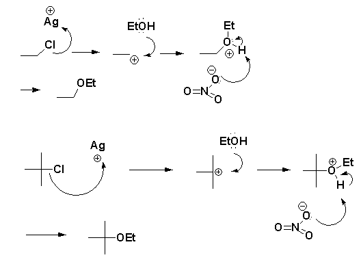

24 sty 2007, o 01:31
Posty: 142
Czyli mniej więcej tak :wink:
Image1.png [ 4.72 KiB | Przeglądane 8098 razy ]
Appfff:P

Oj, kolego Davidoffski, niedługo Pan ma egzamin a takie głupoty pisze... Po pierwsze to reakcji nie napędza atak jonu Ag na chlor tylko efekt energetyczny związany z wytworzeniem AgCl o wysokiej energii sieci. Poza tym grupa -OEt jest bardzo dobrą grupą odchodzącą, więc jeśli cokolwiek ma odejść to ona, a nie jon wodorowy. Dodatkowo należy zauważyć , że będzie to typowy mechanizm Sn2 (w przypadku chlorku etylu) natomiast Sn1 w chlorku t-butylu. I raczej nie ma tam mowy o powstawaniu mocnego (NO3-) kwasu ale słabego (OEt-), który stabilizuje się przez wychwyt protonu. Po drugie w tej reakcji powstają AZOTANY alkilowe a nie etery, jeśli pominąć fakt co by się stało z alkoholem (bo mówimy o reakcji w roztworze alkoholowym) w obecności rzekomo powstającego HNO3, a przecież powszechnie wiadomo że taka reakcja jest reakcją "czystą", czyli bez wytworzenia całej gromady produktów ubocznych. Pozdrawiam i polecam dobrą literaturę.

Mhmm... no właśnie co do 1 rekacji jednak nie byłem pewien, gdyż pamiętałem, że właśnie AgNO3 używa się do utowrzenia karbokationów z substratów niechętnie ulegających reakcjom Sn1. Np. chlorek neopentylu reaguje z AgNO3 z utworzeniem wpierw karbokationu 1 rzędowego, a następnie przegrupowuje się do 3 rzędowego.
Ale reszta, hmmmm...
Ja napisałem tylko mechanizm, o tym, ze reakcja jest napędzana utworzeniem AgCl powinien raczej każdy wiedzieć. Natomiast co do produktów, skąd pomysł, że powstają azotany alkilowe? :P
No i skąd miałyby się wziąć jony EtO-, o których piszesz? :P
Swoją drogą, to EtO- jest mocną zasadą a NO3- słabą :P

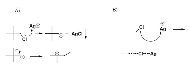

A) Chlorek neopentylu nie ulega reakcji Sn2 z powodu zatłoczenia sterycznego. Reakcji Sn1 też nie będzie chciał ulegać, gdyż jest to chlorek pierwszorzędowy. Ale od czego nasze sreberko? Traktujemy chlorek neopentylu AgNO3 i co się dzieje? Powstaje pierwszorzędowy karbokation, ale mając grupę metylową w sąsiedztwie ten stan nie pozostanie pernamentny i nastąpi przegrupowanie metylu by utworzyć stabilniejszy karbokation.
B) Chlorek metylu, również 1 rzędowy, ale tym razem nie ma możliwości przegrupowania do trwalszego karbokationu, reakcja biegnie zatem poprzez stan przejściowy. W/g mnie temu stanu przejściowemu bliżej jednak do tego z Sn1 niż z Sn2, mimo iż karbokation stricte nie powstaje.
Dobra literatura? ORGANIC CHEMISTRY Calydena; ORGANIC CHEMISTRY Wade'a no i publikacje:)
reaction.jpg [ 11.02 KiB | Przeglądane 7851 razy ]

Czegos nie rozumiem, przecież istotą Sn1 jest powstawanie karbokationów, a przy Sn2 substrat przyłącza sie tworząc stan przejsciowy, więc: -?
Chetnie bym sie dowiedział o co bliżej tu chodzi :wink:
A w przypadku chlorku metylu mechanizm zależeć będzie od warunków, przy niskim stężeniu drugiego substratu powinno przeważać Sn1, zaś przy normalnych warunkach Sn2.... tak mi sie wydaje w każdym razie ale chetnie sie czegoś dowiem :wink:

31 sty 2007, o 18:38
Posty: 142
Wiesz, to był taki mój osobisty wniosek :wink:
Moge się mylić :)
Ale jakbym miał wskazać różnicę,to wskazałbym na fakt, że sreberko nie atakuje węgla, tak jak robi to nukleofil (ba, nie mówiąc o tym,że Ag+ nie jest nukleofilem :P ) w Sn2, tylko wyciąga ono chlor z chlorku alkilowego. :wink:

31 sty 2007, o 18:39
Posty: 931
Wiadomo że mechanizmy nie oddaja jak przebiega ta reakcja w 100%, ale mogą z duzym prawdopodobieństwem opisać czemu powstaje to a nie toto :wink: i wg. mnie to tego służą najbardziej..... A co do tej reakcji to moim zdaniem idzie w jednym momencie tak, w drugim siak, czyli po przyłączeniu Ag odłącza sie czasteczka AgCl, i powstaje karbokation..., więc najpierw "psedo Sn2" a potem normalna reakcja karbokationu...
/Chociaż ja również moge sie mylić, co jest bardziej prawdopodbne :wink:
Po bliższym zastanowieniu w ogóle używanie określenia Sn jest chyba nie do końca odpowienie.... :wink:

Posty: 142
Myślę podobnie, ale sądzę, że raczej lepsze było Twoje określenie "pseudo Sn".
W końcu później jakiś naukleofil zaatakuje, by powstał odpowiedni produkt, u nas byłby to EtOH :wink:
Jutro będę na wydziale i poprzeglądam publikacje, żeby znaleźć konkretne informacje:)
