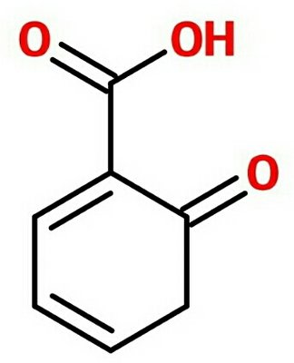

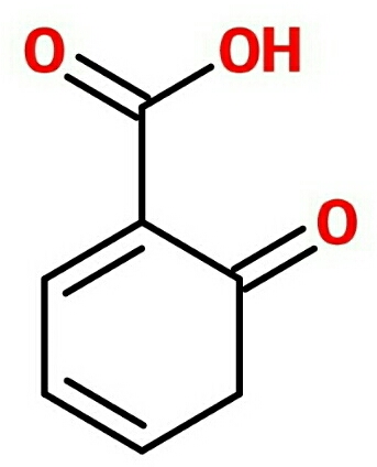

Posty: 183
Post Re: Synteza kwasu ftalowego metodą utleniania
Jak już mówimy o chinonach, to może tak?
Załącznik:
2014-08-26 14.24.27.jpg [ 46.1 KiB | Przeglądane 9853 razy ]
Załącznik:
2014-08-26 14.24.04.jpg [ 44.76 KiB | Przeglądane 9853 razy ]
AKA diginatrium
26 sie 2014, o 14:28
@ tęczowy; jak mawiał jeden z Mądrzejszych: "Kto z was jest bez winy niech pierwszy rzuci kamień". Znam takiego, który np. destylował rozpuszczalniki nad palnikiem na denaturat w kolbce z żarówki i chłodnicy z termometrów zaokiennych w labie 2X0,7m. Teraz kończy doktorat z organy. Uważam, że jest za wcześnie, żeby mieszać z błotem "TheYoungChemist". Raczej trzeba wytłumaczyć i pouczyć co, jak i dlaczego. Niech się młodzież uczy, nawet na własnych błędach.
@ parlon Do chinonów można utlenić czymś mniej wyrafinowanym, np Ag2O, który na dodatek można łatwo odzyskać i jest relatywnie tani (1kg Ag to jakieś 2tys.). Nie dam głowy jak się zachowa wobec salicylanów, na pewno to utlenianie idzie z siarczanem cerowo-amonowym, NaIO4 w kwasie octowym lub chloroformie.
@ TheYoungChemist To, co narysowałeś to formy ketonowe kwasu salicylowego. Zapoznaj się z tematyką tautomeri keto-enolowej. Chinon będzie wyglądał trochę inaczej:
Tautomeria gdzieś mi się przewijała, ale nie bardzo ją rozumiem. No nic poczytam trochę więcej :mrgreen:
