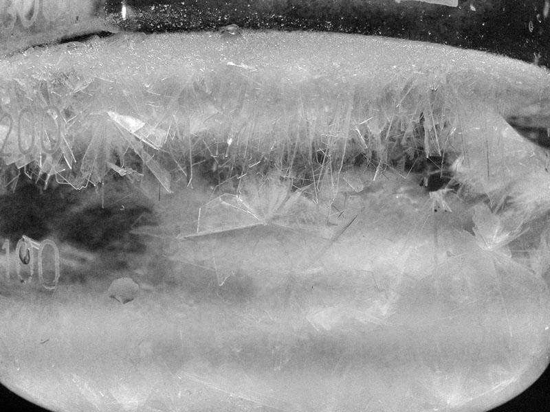

Post Re: Reakcja kwasu szczawiowego z mocznikiem w roztworze wodn
po rekrystalizacji
szczawian.jpg [ 125.6 KiB | Przeglądane 7289 razy ]

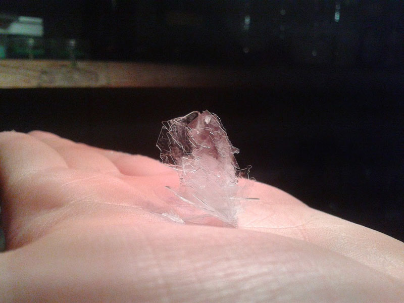

kryształy mają dość specyficzny kształt, topią się w płomieniu palnika
Komentarz: po rekrystalizacji 2
szczawian 2.jpg [ 81.62 KiB | Przeglądane 7288 razy ]
śliczne ! Idealne jako ozdoba świąteczna !
Mi w plomienu zapalnczki żarowej wyparował i sie o sadzil na zapalniczce.
PS. na ozdbefajnie nadaja sie krysztaly MnCl2 mi sie udało 3cm sr. uchodować.
