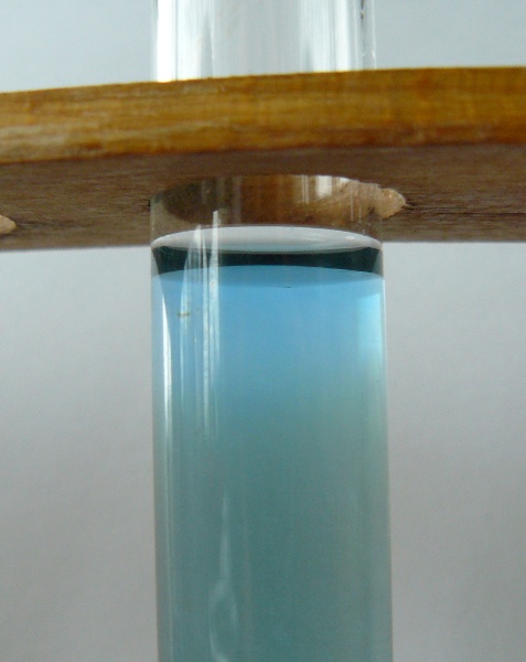

W literaturze nie znalazłem informacji o kolorze tego kompleksu, w każdym razie nie jest on niebieski ;) R-r w probówce stał około dnia i od góry nasycił się powietrzem.
P1010572-2.JPG [ 75.34 KiB | Przeglądane 4348 razy ]

Chlorek miedzi(I) otrzymywałem w reakcji CuCl2 z Na2SO3. Najpierw wytrącał się brudno pomarańczowy osad który po krótkiej chwili zmieniał barwę na białą. Potem ten biały osad (CuCl) zadałem r-r amoniaku i obrazu powstał głęboko szafirowy r-r.
Oto zdjęcie powstałego roztworu.

No a przemyłeś osad rozcieńczonym r-rem siarczynu? Bo trochę się na powietrzu moze utlenić. Spróbuj do tak przygotowanego szafirowego r-ru dodać nieco r-ru siarczynu i zaobserwuj, czy zmieni się zabarwienie. Jednak głowę dam, że szafirowy jest kompleks miedzi(II), a miedź(I) daje inną barwę, co widać na moim zdjęciu.

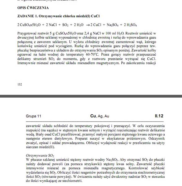

Wstawiam opis z mojego skryptu do nieorganicznej;) Może jakoś się przyda.. Oczywiście pamiętamy, że SO<sub>2</sub> jest bardzo nieprzyjemnym gazem ;)
prep_CuCl.jpg [ 104.64 KiB | Przeglądane 4381 razy ]
