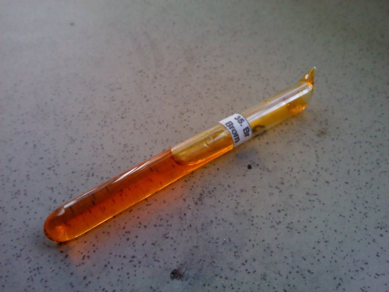

Witam wszystkich,
Zrobiłem przed chwilą doświadczenie otrzymywania bromu.
Wykonanie:
Do wybielacza (główny składnik NaOCl) dodałem trochę bromku potasu, a następnie dodawałem po trochu kwas solny 27%.
Obserwacje:
Podczas dodawania HCl wywiązywał się chlor i redukował bromek potasu do bromu. Powstał czerwony roztwór bromu / woda bromowa, która już dość mocno dymiła.
Reakcje:
1) NaOCl + 2 HCl = NaCl + Cl2 + H2O
2) Cl2 + 2 KBr = 2 KCl + Br2
Szkoda, że woda jest dość rzadka i słabo paruje, bo nie odzwierciedla właściwości bromu. Zatapianie ampułki przebiegło bez zakłóceń i bardzo łatwo i szybko.
Neutralizowałem r-r pirosiarczanem potasu. Pojawiła się biała piana i tlenek siarki(IV). Roztwór stał się biały.
Komentarz: Otrzymana przeze ampułka z wodą bromową

Dzisiaj ponownie otrzymałem tą samą metodą brom, ale tym razem go ogrzewałem w probówce. Po pojawieniu się oparów bromu przestałem ogrzewać i na ściankach osadzał się brom w postaci małych kuleczek, które niestety spływały z powrotem do wody na dnie probówki. W laboratorium pomimo wyciągu i otwartych okien było czuć zapach nie bromu, ale chloru. Także już poniekąd można powiedzieć, że przedestylowałem brom tylko jeszcze trzeba podłączyć chłodnicę i destylować! :D Tylko trzeba iść do sklepu po chłodnicę ok. 30cm bo obecna (50cm) nie mieści mi się do dygestorium i już może nie długo, a może tuż po zimie biorę się do destylacji. I wcale brom tak nie śmierdzi jak mówiliście! :)
