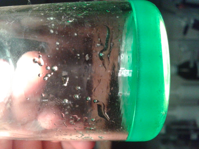

A co do kwasu solnego i miedzi to powstaje kompleks [CuCl4]2- który otrzymamy też dodając sól kuchenną do stęż. siarczanu miedzi. Tak wygląda ten r-r próbuję wyizolować z niego Na2[CuCl4].
20150301_123210.jpg [ 149.66 KiB | Przeglądane 7480 razy ]
1 mar 2015, o 13:58
