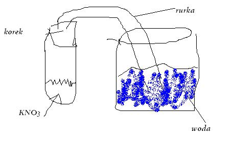

Dołączył(a): 26 gru 2006, o 23:25
Posty: 180
Nie dałoby się tak zrobić azotowego?
- rozkład termiczny KNO3 K i NO /później NO2/
- tlenek azotu wprowadzić do wody
namalowane na rysunku - przepraszam, ale nie mam zdolności artystycznych =)
hno3.JPG [ 19.83 KiB | Przeglądane 7666 razy ]
Młody mąż wyniósł z pożaru swoją świeżo upieczoną żonę!
2 lut 2007, o 16:38
LOL! Już prędzej zalać KNO3 siarkowcem a potem destylować! Podczas prażenia powstanie KNO2 i O2. AA potem rozkłada się na K2O 2N2 3O2
2 lut 2007, o 17:00
