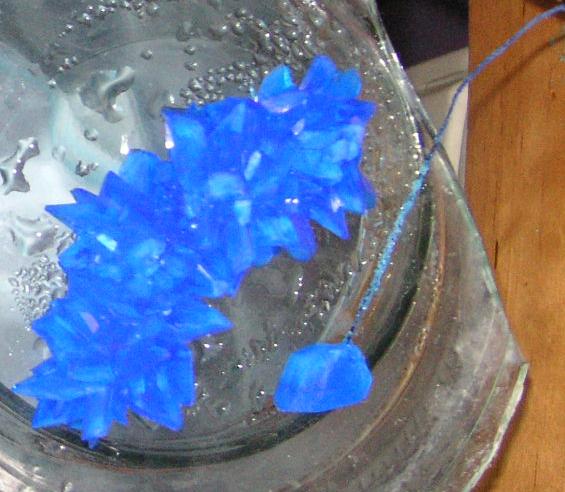

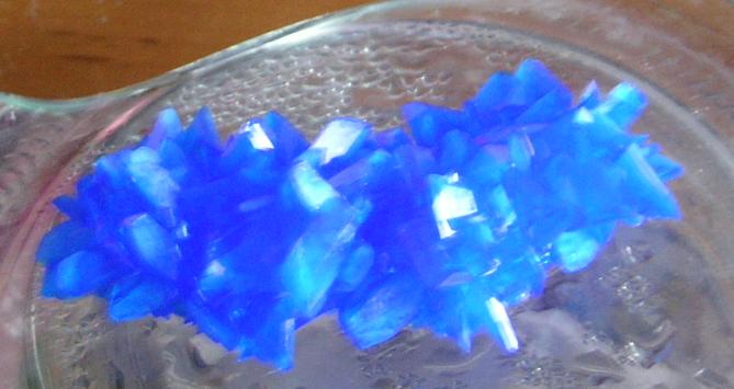

Witam, jestem kolekcjonerką kamieni i minerałów, pewnego dnia, odkryłam, że sama mogę zrobić sobie cudo. Z czego można jeszcze zrobić kryształ? Czytałam tutaj o ałunie, jednak nigdzie nie mogę Go dostać, jedynie sztyftach, na zacięcia przy goleniu, jednak znalazłam na allegro, ok 100g, lub chyba 180 g, jakiej wielkości bym otrzymała kryształek? Czym mogę zabarwić ciecz, żeby nie było problemu z krystalizacją? Dopiero zaczynam cokolwiek robić, aktualnie cieszę się małym okazem, ma ok 8,5 cm długości i 1 pojedynczym który ma prawie 2 cm. Jednak mam jeszcze pytanie, czy idzie jakoś przyspieszyć tworzenie się tego kryształu z siarczanu miedzi?
Bardzo proszę o odpowiedź.

3 cze 2010, o 16:48
Posty: 123
Ewentualne lekkie podniesienie temperatury powinno przyspieszyć krystalizację (oczywiście r-r CuSO4 musi być nasycony i ładny zarodnik).

A więc powiem Ci tak, że staram się żeby były duże kryształki, temp w miare stała i dość ciepła bo ok 26 stopni najmniej, aktualnie ten podłużny ma już 8,8cm, a ten pojedynczy 2,5cm :)
mniej więcej codziennie tą moją mieszaninę doprowadzam do prawie wrzątku i uzupełniam to co się wytworzyło, jednak problem tkwi w tym, że na dnie mi się zbierają kryształki, tzn zbitka, a tego nie chce.

Podstawowa zasada krystalizacji-im wolniej przebiega proces, tym większe i ładniejsze kryształy się tworzą.

Przez 26h urósł całe 5mm, to chyba nie jest dużo, prawda?
4 cze 2010, o 20:20
lepiej opisz na początek całą procedurę jaką masz zamiar krystalizować ;)
a dokładniej, ile soli na ile wody, jaka temperatura początkowa, jaki spadek temperatury w czasie krystalizacji, gdzie to trzymasz, etc. etc.
im więcej szczegółów podasz tym będzie nam łatwiej poszukać rozwiązań poprawiających wydajność i jakość krystalizacji
natomiast co do pytania o ałun - ałuny to sole, podwójne siarczany, co znaczy podwójne ? to że mają 2 różne kationy jeden o wartościowości 1, a drugi o wartościowości 3.
dostępne w sklepach chemicznych, czy na forum od użytkowników.
co do barwników - najpierw polecam opanować do perfekcji krystalizację soli prostych, a później można zacząć bawić się z barwnikami, bo wydaje mi się, że barwniki mogą różnie działać na krystalizację, pomijając już fakt, że w wielu wypadkach, mogą zabarwiać tylko roztwór bez zabarwiania kryształu (jak by nie było jedną z metod oczyszczania soli, jest rekrystalizacja)
ale można np. spróbować robić sobie kryształ w krysztale, tzn. krystalizujesz mały barwny kryształ, a później używasz go jako zarodka krystalizacyjnego do krystalizowania na nim przezroczystego kryształu (muszę się sam tak pobawić w wolnej chwili :P )
4 cze 2010, o 21:47
Posty: 123
Naczynko w którym to przeprowadzasz musi być otwarte, jeśli robisz to w zlewce to ok, ale jeśli to słoik to bez zakrętki, lepiej jeśli woda spokojnie odparowuje sobie z roztworu. Woda paruje w każdej temperaturze więc 26* jest ok - byle była stale utrzymywana.

Posty: 436
Nie do końca się z tym zgodzę.
Przy intensywnym parowaniu z powierzchni, będzie się tam tworzyć warstwa opadających kryształków (kożuch, podobny jak ten na mleku), które będą wrastać do monokryształu. Zjawisko nie zachodzi, jeżeli naczynie jest zamknięte i masz stałą (czyli 100%) wilgotność w słoiku.
A więc powiem Ci tak, że staram się żeby były duże kryształki, temp w miare stała i dość ciepła bo ok 26 stopni najmniej, aktualnie ten podłużny ma już 8,8cm, a ten pojedynczy 2,5cm Smile
Spróbuj rozwiązać to inaczej - pobaw się temperaturą roztworu.
Najlepiej z akwarium (ważne jest płaskie dno) - inaczej kryształ w trakcie narastania będzie dostosowywał się do jego powierzchni (pojawiają się zręby).
Przy dużej objętości roztworu i jednym monokrysztale powinien szybko rosnąć.
Kolejna sprawa to temperatura i nasycenie. Myślę że powinnaś użyć soli w ilości 90% maksymalnej rozpuszczalności w danej temp, a jako maksymalną temperaturę musisz obrać trochę niższą niż temp przemiany krystalicznej; z tego co pamiętam w pewnej temp ~60-80*C?? sól pięciowodna przechodzi w trójwodną - wtedy kryształ z przejrzystego stanie się "mętny" w środku.
Działając tylko zmianą temperatury przy stałej wilgotności nad roztworem, nowe kryształki nie będą się tworzyć, cała nadwyżka będzie osiadać i wbudowywać się w ten jeden który hodujesz. Zmianę nasycenia roztworu możesz prosto wyliczyć - skoro zaczynasz z masą powiedzmy 400g substancji (+zarodek 1g) w 1dm3 wody (całkowita objętość załóżmy że 1100cm3), po pierwszej krystalizacji zarodek urósł do 101g, a ubyło 10cm3 - wyjmujesz kryształ, dosypujesz 100g soli, dolewasz 20cm3 wody (uwzględniając straty - lub znowu wykonujesz tak aby było 1,1 litra roztworu), jak się rozpuści - wkładasz kryształ itd.
