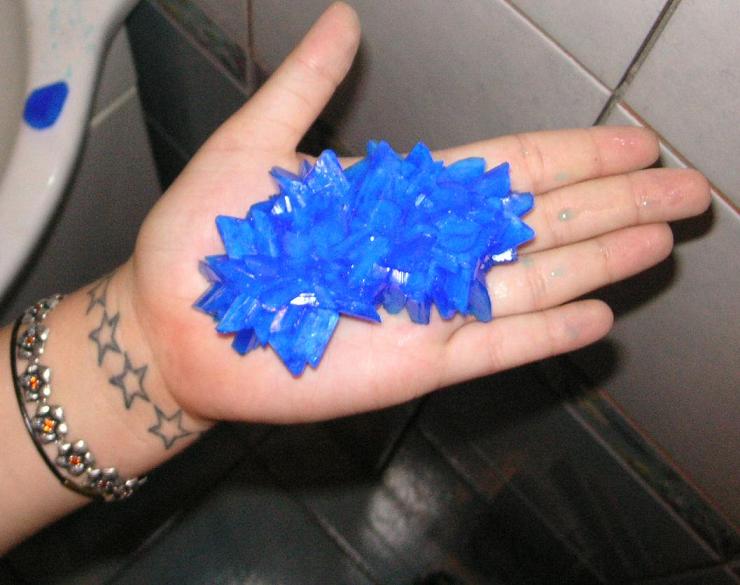

A więc, to moje pierwsze skarby, które nadal powiększam, pojedynczy kryształ ma 3,5cm a kilka razem 9,9cm :)
Może nie mam czym się chwalić, ale bardzo się cieszę z jego wzrostu i w ogóle.
PICT1560a.JPG [ 57.91 KiB | Przeglądane 7930 razy ]
PICT1554a.JPG [ 35.55 KiB | Przeglądane 7894 razy ]

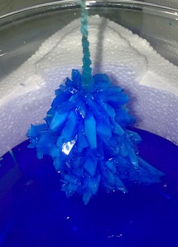

Ja testuję teraz taką metodę
Gotuję około 100-150 ml wody, przelewam ją do zlewki na 1 L, zlewka umieszczona jest w styropianie i zakrywam górę
Odważam 75 g CuSO4*5H2O
dolewam 100 ml wody, no może ze 110-120 ml
podgrzewam do gotowania (erlenmayerka nakryta małym lejkiem)
mieszam, podgrzewam - i sprawdzam czy się już wszytko rozpuściło
wylewam ze zlewki gorącą wodę i w jej miejsce nalewam gorącego roztworu siarczanu miedzi, zakrywam umieszczoną w styropianie zlewkę kawałkiem styropianu
czynność z rozpuszczaniem na gorąco 75g CuSO4*5H2O powtrzam kilka krotnie, do czasu aż będę miał z 500-700 ml gorącego roztworu (niestety nie mam jak gotować większych ilości niż 100-150 ml) i przelewam te ilości do dużej zlewki, którą za każdym razem zakrywam - w ten sposób nie traci tak bardzo ciepła
jak uzyskam odpowiednią ilość, zdejmuję denko i czekam około 30-60 minut na obniżenie się temperatury do około 50-60 stopni - na powierzchni zaczynają pływać kryształki - czyli jest to najlepszy moment na wsadzenie naszego zarodka, bo krystalizacja już sie rozpoczyna, więc kryształek nie zostanie rozpuszczony
i tak zostawię do dnia kolejnego
a kolejnego dnia będę bawił sie dalej ;)
z tym, że stary roztwór wzmocnię około 40-55 g soli / 100 ml roztworu
17 cze 2010, o 12:11

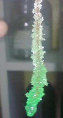

Przetestowałem też na szybko łatwy sposób krystalizowania chlorku miedzi o barwie zielonej
ale niestety kryształy są dość małe :(
tak czy inaczej jeśli MaRcHeWuSiA chcesz spróbować wytworzyć zielone kryształki to zrób tak:
sól kuchenną (ja użyłem KCl co prawa, ale sól kuchenna pewnie da taki sam efekt) rozpuszczasz w gorącej wodzie do momentu nasycenia (czyli kiedy przestanie Ci się rozpuszczać), a następnie dodajesz po trochę CuSO4, też do momentu aż przestanie się rozpuszczać, później dolej z 5-10% objętości wody, zagotuj i przelej roztwór do krystalizacji (z tym, że uważaj, aby nie wlać też osadu z dnia, bo pewnie takowy będzie niestety)
efekt kolorystyczny jak widać niżej, niestety kryształy bardzo małe, ale może spróbuję zrobić ich większą ilość, a następnie przekrystalizować jeszcze raz ;)

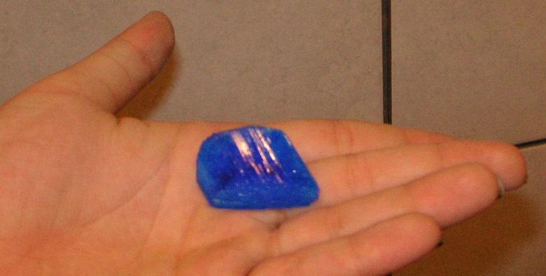

a tutaj efekt 2 dni krystalizowania CuSO4 w dwóch turach:
Zdjęcie0790_.jpg [ 26.15 KiB | Przeglądane 7834 razy ]
Zdjęcie0788_.jpg [ 12.59 KiB | Przeglądane 7825 razy ]

No, to jest mój kryształ sprzed ok tygodnia ten największy to ma długość +/- 12cm, a szerokość 8cm :) za to ten na nitce ma prawie 6 :)
PICT1564.JPG [ 41.51 KiB | Przeglądane 7885 razy ]

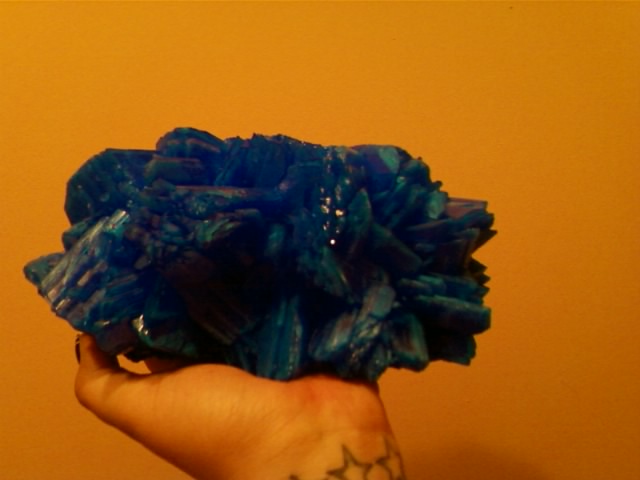

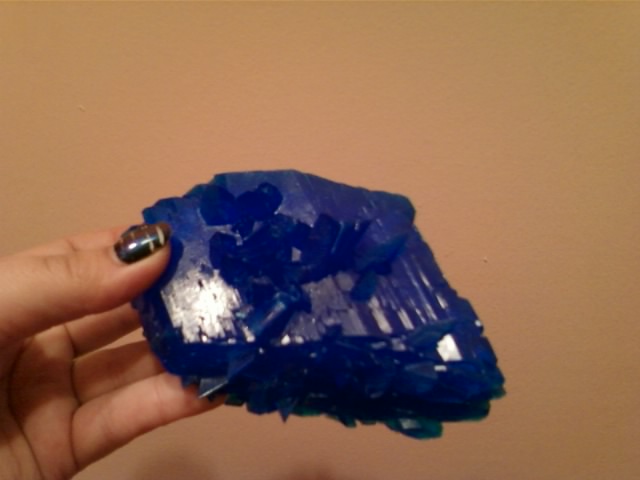

Mam pytanie, skończyłam już z krystalizacją siarczanu, chciałabym jakoś zakonserwować kryształy. Co możecie mi polecić coś? Kojarzę że parę miesięcy czytałam o tym, ale nie mogę od tygodnia odnaleźć, więc pytam ponownie. Przy okazji pokazuję co wyhodowałam :)
Jeden monokryształ o długości 13 cm, jednak był zbyt nudny i pozwoliłam mu obrosnąć paroma małymi kryształkami.
No i drugi skarb, ważący prawie 2,5kg ;) długość 22cm a wysokość 11 cm nie jestem zawodowcem w tych sprawach, ale jak na moje pierwsze dwa kryształy, jestem z nich dumna :)

27 sty 2011, o 20:04
Nooo, gratuluję, świetne kryształy. Najlepiej było by je przechowywać w pojemniku o stałej wilgotności i w chłodzie.
27 sty 2011, o 21:34
moje maleństwa leżą np. w pokoju normalnie, na półce bez konserwacji, ale nie wiem jak to będzie w lecie jak się będzie nagrzewało u mnie do jakiś 40-45 stopni C.
Z tym, że umieściłem je daleko od grzejnika i nie mam wilgoci.
Można by było spróbować po prostu użyć lakieru bezbarwnego do paznokci, ale najpierw proponował bym to wykonać na mniejszym kryształku czy się sprawdzi.
