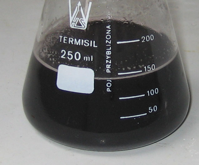

Problemow moich z zelazem ciag dalszy... :D :? Chcialem otrzymac powyzsza sol. Zalalem, wiec srednio stezonym kwasem elementy stalowe (tak mi sie przynajmniej wydaje :roll: ), a poniewaz reakcja szla bardzo powoli postanowilem zostawic to i zobaczyc pozniej co sie z tym stanie. Przyszedlem po jakims miesiacu i zobaczylem ciemno-fioletowy roztwor, o odczynie nadal kwasnym, z kawalkami stali w srodku i z zapachem jakiegos gnoju :? Co to moglo byc? Spojrzalem w tablice rozpuszczalnosci i ujrzalem tylko, ze z siarczanow fioletowa barwe ma tylko siarczan chromu. Po pierwsze: co mi powstalo? Po drugie: jezeli powstalo to co mysle to jak to rozdzielic? Jakos zal mi chromianu na otrzymywanie soli zelazowych... :? Oto zdjecie tego roztworku:

chrom co najwyzej przyspieszyl by reakcje zelaza z kwasem, jesli twierdzisz ze zostaly w srodku resztki, jesli juz powstanie siarcza VI zelaza II nie III (dodatek nadtlenku wodoru i nadmiar kwasu, sprawdza sie z solnym, ciekawe jak bedzie z siarkowym, albo dodatek HNO3)
do stali dodaje sie rozne dodatki, sprobuj zrobic to samo z drutem zelaznym, zawiera mniej dodatkow

Skoro elementy stalowe, to też i węgiel. Chrom ?? Hmm... wytrąć osady wodorotlenków: Fe(OH)3 jest ceglasto-brazowawy, a Cr(OH)3 zielony. Albo przesącz to... może masz tam jeszcze inne domieszki :? Postaraj się zrobić jakieś próby analityczne z tym, może czegoś się dowiesz :D Powodzenia !!

Z tego, co widzę, to chyba to jest jakiś koloid.
ciekawe ;) przypomnij sobie co to jest roztwor koloidalny
bez analizy to tolko zgadywanki

smród może pochodzić od drobnych nawet zanieczyszczeń niemetalami typu arsen, często się zdarza

Zelazo pasywuje się w st. siarkowcu, w stali jest mnóstwo dodatków a co do chromu to w stali KO (kwasoodpornej) jest go nawet ponad 20%, zapewne w niewielkich ilościach jest też dodawany do zwykłej, zresztą szybkie sprawdzenie na wiki:
Stal obok żelaza i węgla zawiera zwykle również inne składniki. Do pożądanych - składników stopowych - zalicza się głównie metale (chrom, nikiel, mangan, wolfram, miedź, molibden, tytan). Pierwiastki takie jak tlen, azot, siarka oraz wtrącenia niemetaliczne, głównie tlenków siarki, fosforu, zwane są zanieczyszczeniami.
Do żelaza III utleniła sie prawdopodbnie tylko część, jesli był niedobór kwasu to metaliczne żelazo redukowało je jeszcze do żelaza II, aczkolwiek sole żelaza II nie są zbyt trwałe i utleniają się tlenem z powietrza. Jednak sam widzisz że wobec ilości zanieczyszczeń i innych dodatków w stali to taki sposób otrzymywania soli żelaza nie ma sensu.

Taka barwa jak w zlewce to na 100% chrom +3, jak już było z resztą powiedziane.

Jak dobrze przypuszczam, zdjęcie pokazuje żelazo w trakcie reakcji,barwa fioletowa powstała z racji częściowego utlenienia się jonów żelaza tlenem z powietrza, często zanieczyszczenia powodują zciemnienie roztworu, najczęściej węgiel oraz samorozdrobnione żelazo odrywające się w trakcie reakcji, w późniejszym etapie jest go coraz mniej. Polecam odtłuszczone zwykłe gwoździe, najlepiej najdobniejsze. Gwożdzie zalewamy roztworem H2SO4 ja najczęściej jak jeszcze to robiłem używałem elektrolitu (ok 37%) do akumulatorów. Wskazane podgrzewanie a nawet gdy reakcja wykazuje znaczne spowolnienie kilkuminutowe gotowanie. Następnie sączymy roztwór od zanieczyszczeń i resztek nieprzereagowanych gwoździ. Następny etap to utlenienie żelaza (II) do (III) w tym celu do przesączonego roztworu dodajemy perhydrolu a w przypadku wytrącania się brunatnego osadu niewielkie ilości kwasu siarkowego, w zależności od stężenia roztwór powinien posiadać barwę od żółtej do brązowej. Sole żelaza (III) w roztworach wodnych łatwo hydrolizują więc roztwór do krystalizacji powinien być lekko kwaśny. Siarczan żelaza (II) ten zielony można po przesączeniu wydzielić z roztworu przez dodanie denaturatu w ilości 50% objętości roztworu (przesączu) i tak otrzymane kryształy rozpuścić w wodzie i utleniać.
