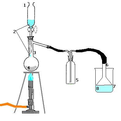

Proszę bardzo: Obrazek - do kolbki NaCl + H2SO4, do zleweczki z lejkiem - wodę i nasycasz... sprawdzone dla amoniaku - dobre rezultaty, zero smrodu w labie wiec polecam.

Ale ty to brzydko zrobiłeś.
Już odpalam painta i to maluje...
Montujesz zestaw, jak w załączniku. Zlewkę z wodą destylowaną zważ przed i po reakcji, by obliczyć stężenie otrzymanego kwasu.
black_coder, nie NH4OH lecz NH3aq. a według mnie lepiej zrobić tą tzw. fontannę, tzn. kolbę napełnić amoniakiem (np z reakcji NH4Cl z KOH), następnie zatkać ją korkiem ze szklaną rurką, jej wlot włożyć do naczynia z zimną wodą destylowaną.
Komentarz: 1)wkraplacz
2)stężony kwas siarkowy (VI)
3)kolba destylacyjna
4)sól kuchenna (NaCl, zwykła kuchenna też może być)
5)płuczka (jakby miało zassać kwas)
6)odwrócony lejek (albowiem HCl rozpuszcza się najlepiej w wodzie na jej powierzchni)
7)zlewka
8)woda des

dziękuje pięknie za odpowiedz, raymundo widze że masz prawdziwy talent do rysowania :D Marnujesz go bawiąc się w chemie :P
Zamieszczam jescze raz fotke z ksiazki
http://slawomir.grochowski.googlepages.com/130_0001.gif Twój rysunek bardzo mi pomógł bo sprzęt Sekowskiego jest trochę przestarzały chociaż sam narazie nie dysponuje wkraplaczem i kolbą destylacyjną dlatego musiałem kombinowac jak ze słoikami itp :P
Ale czy aby napewno HLC tak łatwo i szybko rozpuści się w wodzie ?? Że można bez zamykania zlewki. I powiedz mi po co jest palnik pod kolba z NaCL ?? Czy moze ktos juz tak próbował rozpuscic HCL ???
Raz jeszcze dziekuje za pomoc! Pozdrawiam!

Ja już próbowałem takich metod. Palnik pod kolbą z NaCl jest po to, aby lepiej się wydzielał HCl, gdyż jest on praktycznie gazem, a gazy w wysokiej temperaturze słabo się rozpuszczają. Dlatego jest potrzebna jak najzimniejsza woda destylowana w zlewce do odbierania.

No okej czyli jak umieszcze palnik i zimną wode to gaz leppiej się rozpuści. Ale czy to napewno dobry pomysł aby naczynie w ktorym HCL ma sie rozpuscic w wodzie było otwarte? Bo HCL jest przecie bardzo szkodliwy. Czy nie jest to troche ryzykowne? A i zastanawią mnie czy gazowy HCL ma podobne właściwości żrące jak HCLaq?? Bo wydaje mi się że nie.

HCl jeszcze nie jest taki najgorszy. Rozpuszcza się on dosyć dobrze w wodzie. Przez palnik więcej gazowego HCl powstanie w kolbie, a przez zimną wodę, więcej HCL'u rozpuści się w niej.
Chemia w ogóle jest ryzykowna. Najlepiej byłoby jakbys wykonywał to pod dygestorium (ale jak masz dygestorium, to na pewno masz kupny HCl :) ). Ewentualnie na wolnym powietrzu.

moim zdaniem 3 poprawki do rysunku raymundo
1. lejek ponizej poziomu cieczy (i chyba lepszy bylby gumowy wezyk, nizeli lejek - mniejsze cisnienie gazu )
2. zbiornik na powstajacy HClaq w lazni lodowej (moze byc NaNO3 + lod - lub inne chlodzace mieszanki)
3. jednak zatkal bym odbieralnik - aby miec mniej strat HCl(g) - ale zrobil zawor bezpieczenstwa - i co jakis czas sprawdzal czy cisnienie nie roznie za bardzo
10 cze 2007, o 11:56
Lejek powinien najwyżej dotykać powierzchnię cieczy, najlepiej byłoby gdyby znajdował się kilka milimetrów nad wodą.
A lejek jest po to by zwiększyć powierzchnię rozpuszczania HCl w wodzie. Jak już napisałem wcześniej, HCl najlepiej rozpuszcza się w wodzie na jej powierzchni. Jak jednak lejek umieścisz w wodzie, wielka tragedia się nie stanie, musisz tylko uważać, i podnosić lejek jak zobaczysz że zaczyna się w nim podnosić poziom wody.
Zlewka z wodą rzeczywiście może znajdować się w mieszaninie chłodzącej.
Co do zatkania zlewki, można położyć na niej kartkę papieru z dziurą na nóżkę lejka (lejek oczywiście najlepiej przymocować do statywu i ustawić na odpowiednią wysokość).
Jeśli H2SO4 będzie wkraplany odpowiednio powoli, HCl również nadąży rozpuszczać się w wodzie.
Proporcje:
60g NaCl- 100cm3 12M H2SO4.
Po dodaniu całej ilości kwasu, zakręć kurek wkraplacza, i ogrzewaj kolbę, po jakimś czasie, gdy w rurce bocznej kolby zaczną pojawiać się kropelki cieczy, przerwij ogrzewanie, i wlej do kolby gorącej wody (albowiem może wykrystalizować się wodorosiarczan sodu, co z koleji może spowodować pęknięcie kolby).
