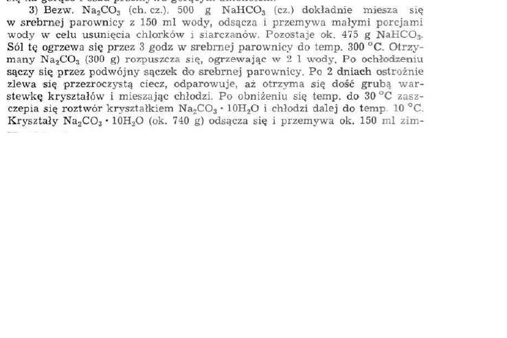

Posty: 489
Lokalizacja: xXx
Gałecki:
Komentarz: Sprawa temperatur rozwiązana
