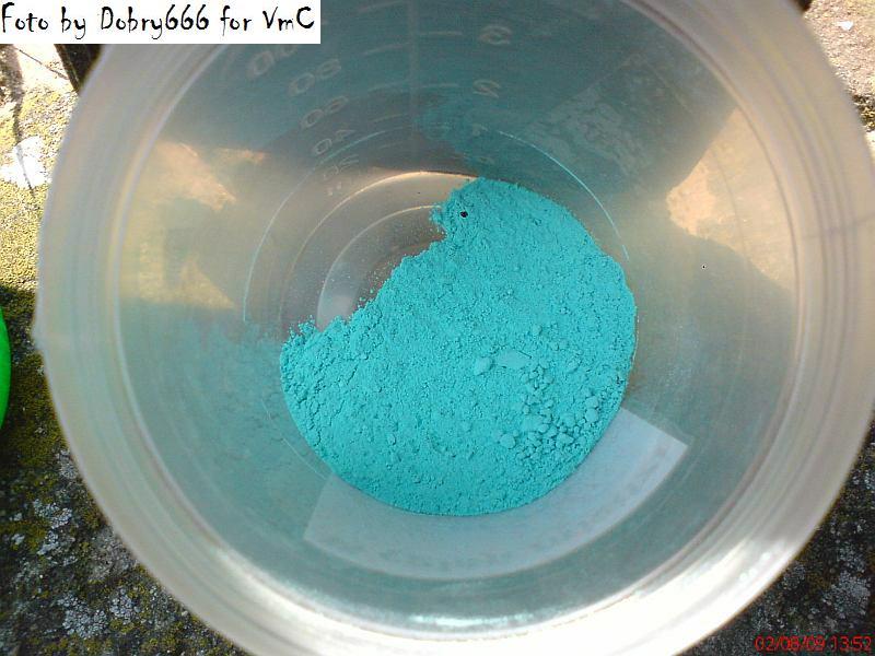

No to jeszcze rzucę swój ;)
Zrobiony daaawno temu ze stechiometrią na CuCO3 :roll:
2CuCO3xCu(OH)2 Hydroksowęglan miedzi(II).JPG [ 69.55 KiB | Przeglądane 13593 razy ]
2 sie 2009, o 15:54
Posty: 591
Lokalizacja: Orzysz / W-wa UW
Bardzo podobne, tylko mój jako papka a nie proszek ^^
