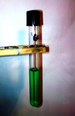

Poszukuję stałych trwałości chlorkowych kompleksów Co<sup>2+</sup> i Co<sup>3+</sup>. Tablice ze zbioru zadań Galusa ich nie podają, a do innych w chwili obecnej nie mam dostępu.
I jeszcze potrzebna mi jest informacja o barwie chlorokompleksów kobaltu(III).
Dziś próbowałem otrzymać ów kompleks, wyszedł mi ładny, zielony roztwór i teraz chciałbym sprawdzić co to właściwie jest (ile anionów chlorkowych a ile cząsteczek H2O w str. koordynacyjnej). Na pewno w roztworze mam różne kompleksy ale wyliczyłbym sobie przynajmniej w przybliżeniu kompleks dominujący. Niestety nie mam stałych.

Otrzymałem go w następujący sposób: 1g uwodnionego chlorku kobaltu(II) rozpuściłem w wodzie, dodając r-ru NaOH strąciłem niebieski Co(OH)Cl, który następnie utleniłem perhydrolem do uwodnionych tlenków kobaltu(III). Czarnobrunatny osad przemyłem wodą, osuszyłem i roztworzyłem w stężonym HCl. Powstał zielony roztwór, trwały tylko w stęż. HCl, o taki:
Podejrzewam że są to jony [Co(H<sub>2</sub>O)Cl<sub>5</sub>]<sup>2-</sup> z uwagi na środowisko reakcji (stęż. HCl). Ale to tylko takie gdybanie, bez danych ciężko cokolwiek powiedzieć.
Zdjęcie0647.jpg [ 19.47 KiB | Przeglądane 3983 razy ]

A kolorek piękny, jak stężony CuCl2 :D
