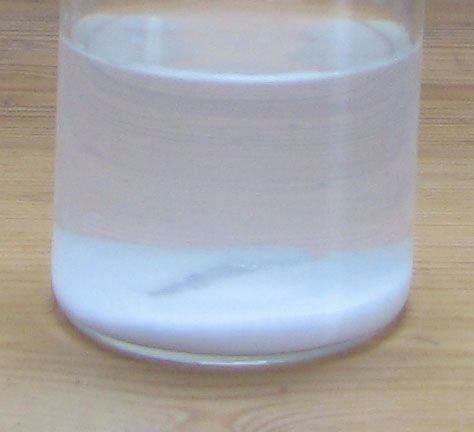

No właśnie. Próbowałem go otrzymać tą metodą. Z jedną różnicą: zamiast nadsiarczanu potasu użyłem nadsiarczanu amonu. Powstał mi biały osad. AgO powinien być czarny. Dlaczego nie powstał czarny osad i co zatem powstało?

Jesteś pewien, że nie było w środowisku jonów chlorkowych, np. zanieczyszenie chlorkiem amonu? Albo jakiś stabilizatorów itp. w odczynnikach?

To jest siarczan (VI) srebra. (NH4)2SO4 + AgNO3 ->Ag2SO4 + NH4NO3
Wystarczyło by pomyśleć w jaki sposób otrzymuje się NH4NO3.

Hmm zawaliłem. Tu chodzi o nadsiarczan, teraz się zorientowałem. Tak czy siak jeśli użyłeś nadsiarczanu amonu to nic nie zdziałasz. Wydziela się NH4NO3 i Ag2S2O8.
(NH4)2S2O8 + AgNO3 -> NH4NO3 + Ag2S2O8. Zachodzi tu wymiana. Woda nie bierze udziału w tej reakcji.
Nadsiarczan srebra to jest to coś wytrącone na dole.

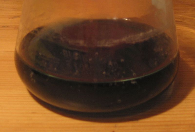

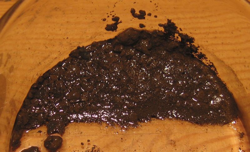

Zmieszałem AgNO3 z KMnO4, rozpuściłem mieszaninę w wodzie, wlałem to do roztworu KOH dostając brunatny osad, następnie przesączyłem roztwór. Co ciekawe przed sączeniem roztwór był fioletowy, po przesączeniu natomiast przyjął barwę zieloną (barwa zielona była przewidziana, ale dlaczego pojawiła się dopiero po przesączeniu? :roll: ). Poniżej zdjęcia mokrego jeszcze osadu i przesączu oraz tego białego osadu z poprzedniego doświadczenia. Oczywiście powstały osad suszę w stosunkowo niskiej temperaturze ponieważ AgO łatwo się rozkłada.
Nie mam pewności czy to jest faktycznie AgO. Związek ten ma właściwości utleniające - jutro zatem sprawdzę roztworem NaI i skrobią.
AgO - 2.jpg [ 19.89 KiB | Przeglądane 4870 razy ]
K2MnO4.jpg [ 34.16 KiB | Przeglądane 4872 razy ]
AgO.jpg [ 85.78 KiB | Przeglądane 4869 razy ]

Sprawdziłem. Niestety próba negatywna lub źle przeprowadzona... :? Zmieszałem NaI i skrobię, dodałem mojego osadu, po czym zaobserwowałem wytrącenie białego osadu. :szok: Może to AgI?

Jony mogły być, Ag2S2O8 jest słabo rozpuszczalne w wodzie.

Przeprowadziłem jeszcze raz próbę z jodkiem i skrobią. Osad z brązowego zmienia barwę na jasnożółty (AgI?). Być może jest to więc Ag2O2. Możliwe, że srebro(III) redukuje się do srebra(I), a to daje z nadmiarowym NaI osad AgI. Tylko martwi mnie brak niebieskiego zabarwienia skrobii... :roll: Bo skoro srebro się zredukowało to jod musiał się przecież utlenić. Na razie na buteleczce z otrzymanym osadem dałem napis: Ag2O2, ale nie mam pewności czy to faktycznie jest to...
