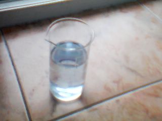

a przy okazji, nie wiem czy moja bibula to celuloza
Komentarz: wyszedl ciemnoniebieski roztwor (przedtem tak ladnie nie wychodzilo)

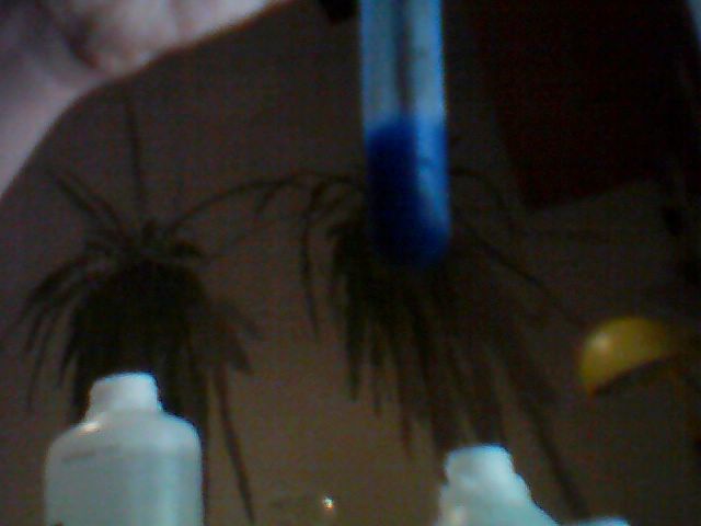

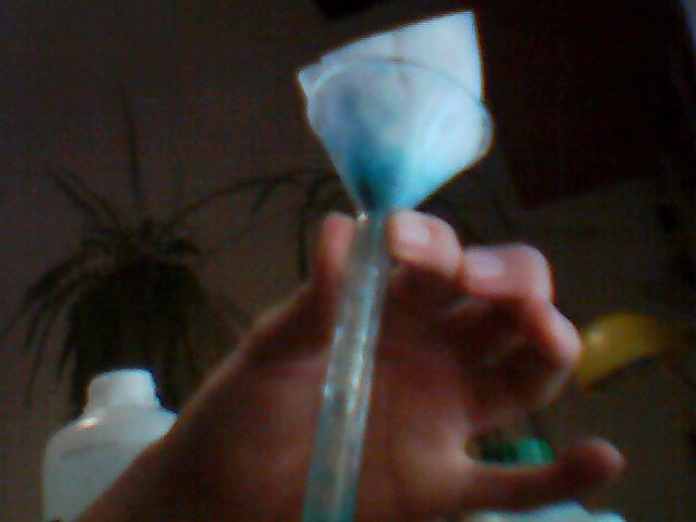

2013_07_13_21_23_07_123.jpg [ 25.24 KiB | Przeglądane 13893 razy ]
Komentarz: otrzymany wodorotlenek miedzi sacze i przemywam

Jakość zdjeć najlepsza nie jest. Skoro jednak wyszedł szafirowoniebieski roztwór to sprawdź jak wygląda sprawa z celulozą.

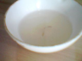

Komentarz: po dodaniu amoniaku rozpoczela sie "zywa" reakcja, pobuzowalo i zmienilo sie z brazowego na lekkoniebieski (dzieki niskiej jakosci nic nie widac)

Cierpliwości. To nie jest szybka reakcja i nawet perhydrol tu dużo nie ździała. Czekanie jest wskazane.
Nie jestem pewien, ale możliwe, że metaliczna miedź jest słabym katalizatorem rozkładu nadtlenku wodoru na tlen i wodę. Więc lepiej być cierpliwym i do probówki nalać NH3aq, niezbyt stężony wrzucić kawałek miedzianego druta, blaszki, czegokolwiek i czekać powiedzmy tydzień. Pośpiech nie jest wskazany.

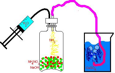

Post Re: Nieudane odczynniki Schweizera - POMOCY!
Też tak miałem z tym odczynnikiem. Aż pewnego razu się uwziąłem.
W zlewce zrobiłem na zimno rr CuSO4. W małej butelce po Coli wsypałem NH4NO3 i NaOH - Korek uszczelniłem , podłączyłem igelitową rurkę i strzykawkę z wodą, drugi koniec do zlewki. Dużą strzykawką wlałem porcjami 20 ml wody do wytwornicy. Wywiązała się żywa reakcja . Pierwsze bańki wywołały zmętnienie , a po chwili od wężyka odczepiały się bańki z granatowymi smugami. Po 10 minutach ciecz w zlewce była czarna (po silnym rozcieńczeniu granatowa)! Nie wiadomo dlaczego nie chciało rozpuszczać waty. W książce piszą , aby celulozę (chusteczki) namoczyć w stężonym NaOH w ciągu 2-3 dni. Oto cała aparatura. mam nadzieję że komuś pomogłem. :P

@up Błąd tkwi w tym, że otrzymujesz siarczan tetraaminamiedzi, który nie roztwarza celulozy. Spróbuj inaczej, zadziałaj stężonym NaOH na roztwór CuSO4, ogrzej do wrzenia i przefiltruj powstały tlenek miedzi II (filtruje się łatwiej niż Cu(OH)2). Potem roztwórz otrzymany CuO w amoniaku. Powinien powstać odczynnik Schweizera.
