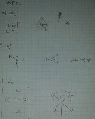

2. W oparciu o teorię VSEPR podać typ hybrydyzacji i rzeczywistą budowę
cząsteczek:
a. NH2-,
b. CH3+
c. ICl4,
Próbowałam się z tym zmierzyć, coś tam mi wyszło, ale niewiele i z pewnością źle. Zatem jeśli ktoś byłby tak miły i pomógł to będę bardzo wdzięczna.

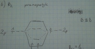

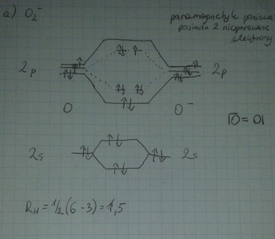

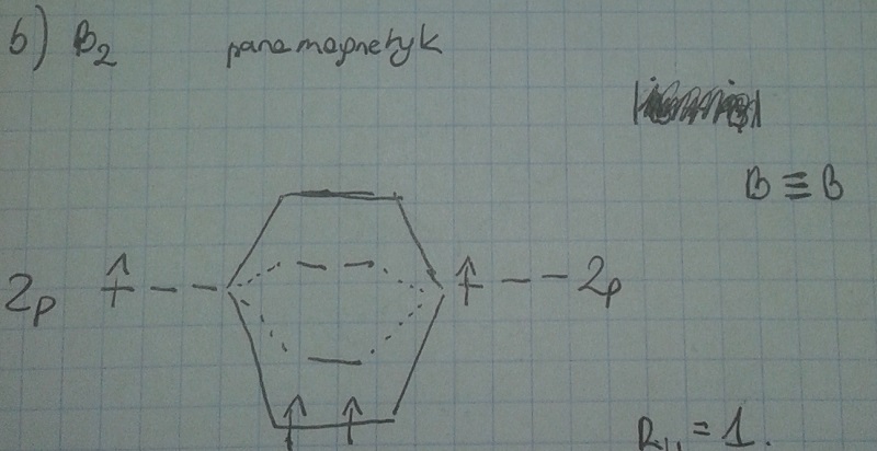

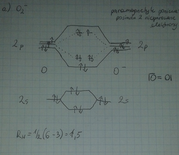

B2 -> cząsteczka boru
W załącznikach zamieściłam zdjęcia tego co udało mi się zrobić.
20160123_181915.jpg [ 48.73 KiB | Przeglądane 4175 razy ]
B2.jpg [ 97.78 KiB | Przeglądane 4175 razy ]
o2-.jpg [ 78.24 KiB | Przeglądane 4175 razy ]

Co do zadania 2 - struktury rozrysowane prawidłowo, hybrydyzacje kolejno sp3, sp2, d2sp3; budowa kątowa (kąt mniejszy niż 109* z powodu silniejszego odpychania wolnych par elektronowych, obstawiam ok. 104* jak w wodzie), płaski trójkąt, płaski kwadrat.
1 - diagram dla O2- rozpisany ok, właściwości magnetyczne też dobrze określone, tylko skąd ci tam wyszły 2 niesparowane elektrony? Wyraźnie widać, że jest tylko 1, na antywiążącym. 2 niesparowane ma "zwykła" cząsteczka tlenu. Lewis błędny, powinno być 6 par i 1 niesparowany, jak na diagramie: 3 pary na jednym tlenie, jedna para wiążąca, na drugim tlenie 2 pary i 1 niesparowany. Rw OK.
Bor - wszystko OK. Fajnie tutaj widać różnicę między przewidywaniami MO i teorii Lewisa. Ew. inny możliwy wzór Lewisa to |B-B|
