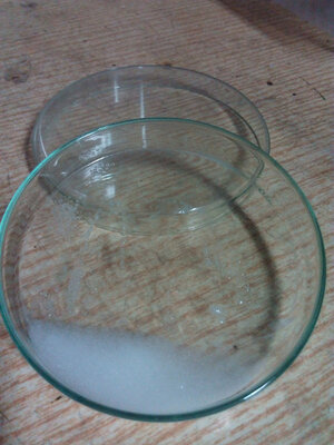

Przeprowadziłem jeszcze raz mój eksperyment. Do 200 gramów wody dodałem 0,2 grama wodorotlenku magnezu Mg(OH)2. Potem dodałem 5 gramów węglanu wapnia CaCO3 i 6 gramów chlorku sodu NaCl. Powstał biały roztwór. Potem mieszałem ten roztwór łyżką stalową przez 20 minut i po 20 minutach nadal był biały roztwór. Potem poczekałem 4 minuty i po 4 minutach opadła na dno cienka warstwa osadu wodorotlenku magnezu Mg(OH)2 i resztek węglanu wapnia CaCO3, który nie przereagował. Potem zlałem z pierwszej zlewki do drugiej zlewki roztwór znad osadu i w pierwszej zlewce pozostała mała warstwa osadu wodorotlenku magnezu Mg(OH)2 i węglanu wapnia CaCO3, który nie przereagował. Roztwór w drugiej zlewce był nadal biały. Następnie dodałem do drugiej zlewki powoli 6 gramów chlorku sodu NaCl i na dnie drugiej zlewki pojawił się osad pewnego związku chemicznego, ale roztwór w drugiej zlewce był nadal biały. Następnie zlałem roztwór znad osadu tego związku chemicznego i wylałem ten rozwór. Potem wyciągnąłem osad tego związku chemicznego z drugiej zlewki do pojemnika szklanego i zważyłem ten osad. Osad ważył 4,69 grama.

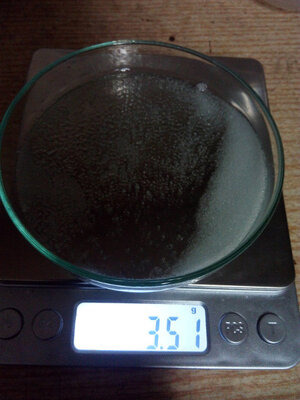

Następnie dodałem do osadu około 5 cm3 octu i zobaczyłem małe bąbelki gazu. Po około minucie włożyłem do pojemnika szklanego z octem i innymi związkami chemicznymi kawałek papieru toaletowego i usunąłem płyn znad pozostałego osadu. Następnie zważyłem pozostały osad i pozostały osad ważył 3,51 grama.

Aj aj aj. Wprowadźmy trochę uporządkowania, które pomoże ci przy przyszłych eksperymentach.
Z tego co widać na zdjęciach, to nie masz roztworu jednorodnego tylko zawiesinę (-> do sprawdzenia: roztwór rzeczywisty, roztwór koloidalny, zawiesina). Wskazuje to na obecność nierozpuszczonych drobin.
Osadu nigdy nie waży się na mokro. Skąd wiesz, ile w twoim osadzie było wody? 1%, 30%? Dlatego przed ważeniem osady dokładnie się suszy. I to nie same, po dekantacji, bo w cieczy zwilżającej osad mogą znajdować się rozpuszczone sole, które zawyżą wynik (-> do sprawdzenia: technika sączenia osadów na sączku, przemywanie osadu na sączku, suszenie osadu, analiza wagowa).
SkyLuk napisał(a):
Gaz, który się wydzielał to oczywiście dwutlenek węgla CO2
To jest bardzo prawdopodobne, ale jak potwierdziłeś, że to faktycznie CO2? Nigdzie o tym nie piszesz. Skoro nie zostało napisane, to pewnie nie zostało wykonane.
SkyLuk napisał(a):
zmniejszenie się wagi osadu
To możliwe, ale nie da się tego stwierdzić, skoro izolacja i ważenie osadów odbywały się nieprawidłowo.
SkyLuk napisał(a):
faktycznie wyszła mi soda, bo ocet spowodował zmniejszenie się wagi osadu i wydzielał się dwutlenek węgla CO2.
Teraz załóżmy, że faktycznie masa osadu się zmniejszyła, a wydzielającym się gazem był CO2. W tym momencie potwierdziłbyś, że w mieszaninie reakcyjnej jest węglan. Ale który? Należy potwierdzić, że to węglan sodu, a nie wapnia (-> do sprawdzenia: metody analizy jakościowej, analiza kationów i anionów, rozpuszczalność związków w wodzie).
Wiedząc więcej o przebiegu twojego eksperymentu mogę się pokusić o alternatywną hipotezę, co się tam wydarzyło. Mieszanina utworzyła częściowo stabilną zawiesinę nierozpuszczonych drobin wodorotlenku magnezu i węglanu wapnia. Późniejsze dodanie NaCl zwiększyło siłę jonową roztworu i zmniejszyło stabilność zawiesiny - w wyniku tego jej część osiadła na dnie. Ponieważ w skład osadu wchodził węglan wapnia, potraktowanie go octem spowodowało wydzielanie CO2. A teraz (i to wcale nie złośliwie!) - zaproponuj eksperyment, który mógłby wykazać, że się mylę. Potraktuj to jako wprawkę - dobrze przemyślany eksperyment może dostarczyć ważnych danych, a źle zaplanowany bądź wykonany często jest nic niewart.
