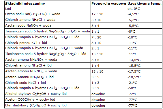

A możesz powiedzieć, co chcesz chłodzić? Samochłodzące się piwo? :)
Może suchy lód? Albo inne mieszaniny chłodzące?
Bez_tytułu_1.gif [ 14.14 KiB | Przeglądane 6336 razy ]

Ray czytasz w myślach ? :)
CTX - też nad tym myślałem, ale zwiększa to znacznie koszty i masę :)
