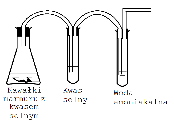

Masz tutaj prostą aparaturę do wytwarzania mgły w niewielkiej ilości.
Uważaj, bo wytwarzany chlorek amonu jest szkodliwy, ale ładnie wygląda.
rys.png [ 20 KiB | Przeglądane 5916 razy ]
