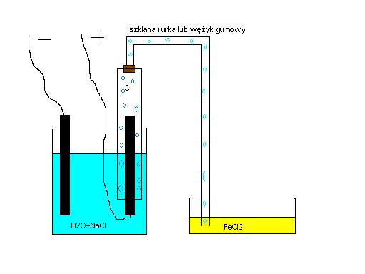

No jeszcze raz ja. Nie chcę dłuzej zanudzać nikogo ale znalazłem anglojęzycznego ebooka "The golden book of chemistry" i jest tam opisana prosta metoda otrzymania chlorku żelaza FeCl3. Najpierw trzeba zrobić chlorek żelazawy, czyli FeCl2. Kawałki żelaza (może być wata stalowa) umieścić w naczyniu i polać to kwasem solnym. Podczas rozpuszczania się zelaza, będzie wydzielał się wodór. Następnie po rozpuszczeniu żelaza w HCl należy przefiltrować wszystko a przesącz będzie niczym innym jak chlorkiem żelazawym FeCl2. Aby z tego chlorku żelazawego otrzymać chlorek żelazowy FeCl3, należy zadziałać na FeCl2 chlorem. I wszystko. Ale jakbyście proponowali to zrobić? Czy można to tak zrobić jak jest na rysunku?
Chlor wytwarza sie przez elektrolizę osolonej wody na anodzie a próbówka nasadzona jest na elektrodę grafitową, z tym że gazowy chlor przedostaje się wężykiem lub rurką do zlewki, w której jest FeCl2. Czy po doprowadzeniu chloru wężykiem do FeCl2 zajdzie reakcja i nastąpi przemiana w FeCl3? czy raczej inaczej byscie proponowali zadziałać chlorem na FeCl2? jakaś inna metoda?

Wystarczy ten przesącz zadać H<sub>2</sub>O<sub>2</sub> albo zostawić na powietrzu. Szkoda roboty z taką elektrolizą. Pamiętaj, że taka stal zawiera mnóstwo węgla i trzeba sobie to cudactwo jakoś później oczyścić :wink: robiłem sobie FeCl<sub>3</sub> wielokrotnie, dlatego polecam to od razu utlenić.

Wydaje mi się że używając waty stalowej jako substratu osiągniemy taką opłacalność cenową, że lepiej będzie kupić cz.d.a. bezw. FeCl3. A raz że z waty stalowej nie wyjdzie taka czystość, to wspomniana wata jest dość droga, ostatnio widziałem zdaje się 15zł za paczkę 200g waty o gradacji "0". Jeśli chcesz nadal próbować, ja ci nie bronię, tylko mówię że lepiej kupić. Pewnie chcesz udowodnić że się da łatwo zrobić :)
