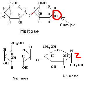

Generalnie sprawa wygląda tak, że próba Trommera daje pozytywny wynik na każdym cukrze redukującym, czyli takim, który posiada wolną, asymetryczną grupę -OH. Sacharoza go nie posiada.
Dla przykładu doświadczenie wyjdzie z innymi disacharydami maltozą, albo laktozą, gdyż te posiadając tę grupę mogą otworzyć pierścień dając redukującą grupę -CHO.
cukry.JPG [ 15.54 KiB | Przeglądane 5071 razy ]
