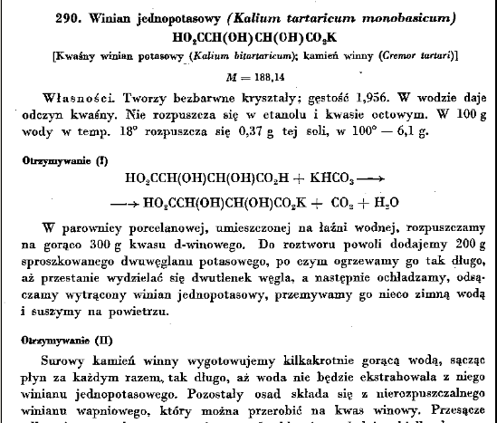

Historia wodorowinianu potasu wiąże się z winem, gdyż może się on w nim pojawiać, krystalizować. On powstaje w procesie fermentacji, jego dodatek nic nie da.
Polecam Wam pobrać sobie z działu e-booków preparatykę nieorganiczną Supniewskiego. Na 95% znajdziecie tam preparatykę związku nieorganicznego, której szukacie. Jak widać, drugi przepis dotyczy wydzielania wodorowinianu z kamienia winnego.
winian.png [ 84.95 KiB | Przeglądane 5406 razy ]

Ślepy?
TU: http://forum.vmc.org.pl/download.php?id=2060
