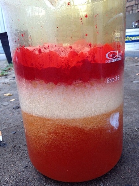

Posiadam ze 3 litry rozpuszczonego palladu, ciecz jest koloru "soku wiśniowego", po dodaniu Chlorku amonu wytrąca się czerwony pyłek, po odgotowaniu opada na dno. I moje pytanie, co dalej z nim robić ? Może czym innym wytrąca się ten pallad ?
Bardzo proszę o odpowiedź :oops:
Ck3OehJmuKE.jpg [ 105.44 KiB | Przeglądane 12771 razy ]

Jeśli mój mózg jest sprawny , to mi podpowiada , że do czystego rr Chlorku paladawego wkładasz drucik miedziany i palad zostaje wyparty przez matal mniej szlachetny. Ostatnio też miałem okazję redukcji 0.02 g chlorku paladawego. Aby przyspieszyć wypieranie , umieściłem drugi drucik i przeprowadziłem elektrolizę (12 V i niskie natęrzenie) . Zalecane jest aby napięcie (V) miało wartość potęcjału paladu , wtedy mieź zostanie w roztworze , a palad zostanie wyparty. Tanio , skutecznie , bezpiecznie i ... czysto :P

Hmmm, dzisiaj spróbuję i napiszę, tylko co dalej robić z tym czerwonym proszkiem ?

Niestety nic sie nie wytracilo, tylko z czerwonego koloru zrobil sie ciemno zielony

Aby reakcja zaszła , związki paladu muszą być rozpuszczalne....
