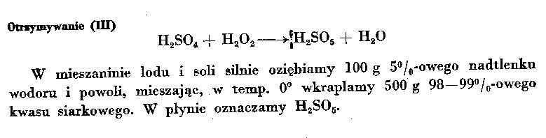

A czy H<sub>2</sub>SO<sub>4</sub> nie zareaguje z H<sub>2</sub>O<sub>2</sub>? Nie mówię tu o 3% w jakichś niższych temperaturach, bo pewnie nie. Mam na myśli trochę większe stężenia w wyższych temperaturach - podobnie jak HCl<sub>aq</sub>, który w ok. 50 <sup>o</sup>C w mieszaninie z perhydrolem reaguje jak pisał kiedyś Sulik. Chociaż chyba Wojtek pisał też, że H<sub>2</sub>SO<sub>4</sub> traktuje się nadtlenkiem wodoru aby pozbyć się zanieczyszczeń organicznych...
14 sty 2011, o 20:22
A jak miałby niby reagować? :roll: Przecież nie utlenisz siarki na szóstym stopniu utlenienia na wyższy...

A czy H2SO4 nie zareaguje z H2O2?
Instynkt mnie nie zmylił :D (patrz załącznik)
Chociaż chyba Wojtek pisał też, że H2SO4 traktuje się nadtlenkiem wodoru aby pozbyć się zanieczyszczeń organicznych...
Nawet jak to pisałem, to tego nie pamiętam, serio xD
carolinka.JPG [ 27.1 KiB | Przeglądane 11863 razy ]

Dokładnie , oczyszczanie stężonego H2SO4 /barwa słomkowa zanieczyszczenia organiczne/ uzyskujemy właśnie poprzez zastosowanie roztworu H2O2 ,kwas nabiera klarowności /barwa przejrzysta/ wszelkie osady opadają na dno naczynia.
Możemy zastosować perhydrol 35% jednak musimy pamiętać że reakcja będzie silnie egzotermiczna oraz kwas musi się /odgazować/ nie wolno jej przeprowadzać w szczelnym pojemniku,naczyniu..... częste mieszanie przyśpieszy ten proces, na litr zanieczyszczonego kwasu stosujemy 2-3ml perhydrolu /nie więcej !!/
pamiętać musimy że kwas wlewamy do perhydrolu... nie odwrotnie, pojemnik powinien być solidny odporny na temp. odpowiednio dobrany do ilości oczyszczanego kwasu /minimum 2x/ tak by mieszanie nie stanowiło problemu, warto schładzać stosując np. wiaderko z zimną wodą lub śniegiem wypełnione tak by pojemnik stał stabilnie na dnie wiaderka.
Stosując perhydrol i stężony H2SO4 musimy pamiętać o BHP !! !!
perhydrol w odróżnieniu od wody utlenionej nie wpływa w istotnym znaczeniu na stężenie % kwasu.
Po zakończeniu reakcji czego dowodem jest brak wydzielanego gazu przy mieszaniu, odczekujemy by osad osiadł na dnie naczynia którego pozbywamy się poprzez dekantację....
