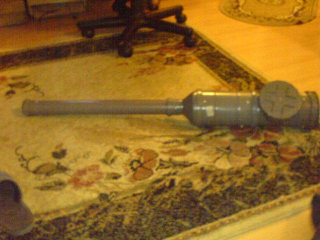

witam zrobilem dzisiaj juz tego duzego guna ale osiagi sa bardzo cieke nie wiem czemu ale ziemniak przelecial tylko 50m. Miesznki robilem juz rozne wiecej mniej dezodorantu a na tym malym gunie ten deo dobrze daje. Chcialem sie zapytac czy te male osiagi maga byc od za dlugiej lufy bo pierw miala 100cm a teraz ma 75cm skrocilem ja. A moze jest to spowodowane ze jest za mala komora spalania? Prosze o jak najszybsza odpowiedz z gory dzieki
Sporo też zależy od ziemniakw jakie dajesz, jeżeli wciskasz tam takie "idealnie pasujące" do śr wew lufy no to lipka, bo lufa nie jest szczelnie zatkana ziemniakiem i jest duże tarcie ziemniaka o lufe co go spowalnia. Najlepiej jest wziąć większy ziemniak i go tak wcisnąć przy czym sam sie dopasuje do lufy i nie będzie dużego tarcia o nią.
fajnie by było gdybyś zamieścił fotki guna i jakiś opis do neigo, np wymiary.
Co do lufy, jeżeli podczas strzału "wylatują" z niej płomienie to jest za krótka,(u mnie by się przydało przedłużyc tak o 20cm). Krutka rura powoduje mniejszą celność guna i troche mniejszy zasięg.
Czekam na fotki i opis.

matik13 napisał(a):
dzisiaj podwieczor dodam zdjecia a wymiary tego guna to lufa 75cm, srednica 5cm, a komora spalania ma dlugosc 15cm i srednice 5cm
komora spalania dł 15cm śr 5cm - troche kiepskie rozwiązanie, masz strasznie małą komore w porównani do mojej, także te 50m to u Ciebie jest max, musisz ją powiększyć. Zrób sobie komore spalania z kolanka 100mm do tego redukcja na 50mm tak jak to u mnie widać na zdjęciu (zobacz troche wyżej).

Post Problem
Mam mały problem z moim potato gunem polega on na tym że załorzyłem do niego zapalnik z zapalniczki do komory spalania dałem 2 pszewody pszez kture skaka iskra i choc jest iskra i jest załadowany to mieszanka się nie zapala ladowalem go nawet propanem butanem i nic.
Pomurzcie mi doradzic jakom zpalarke mam zastosowac i sory za błędy.
jerzcze jeten pizany po móżyńskó post a dostaniesz ostrzeżenie. i nic mnie nie obchodzi, że to będzie trzecie.
nicnowego.
DSC00390.JPG [ 83.77 KiB | Przeglądane 11237 razy ]

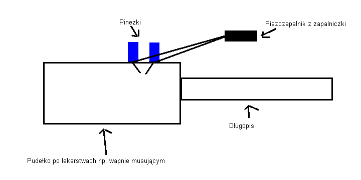

Witam :D
Ja wykonałem takie działko tylko mniejszego kalibru i miotające papierowymi kulkami (po uprzednim przeżuciu :P )
Koszt jest praktycznie zerowy. Do budowy użyłem pojemnika na wapno musujące, długopisu, 2 pinezek, taśmy izolacyjnej i piezozapalnika z zapalniczki. Działa wyśmienicie :P
Mam jeszcze pytanie. Czy ktoś próbował już zrobić działko na pociski większe niż ziemniaki ?? i czy wyszło ??
Komentarz: Ten prosty schemat przybliży wam budowę tego "działka"
Schemat.GIF [ 4.05 KiB | Przeglądane 17176 razy ]
23 kwi 2007, o 21:12
Posty: 639
a czym faszerujesz działo ??? i jak wrzucasz to co ma miotać ??? i próbował ktoś na sprężone powietrze ?? =]
