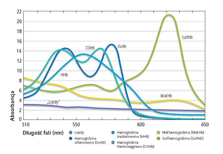

Witam!
Mam mały problem. Po zmierzeniu absorbancji sulfhemoglobiny okazało się, że nie mam odpowiedniego maksimum widma ;/ wartości przy 620 nm spadają na łeb na szyje ;/
Ktoś sie może orientuje co jest tego przyczyną? Pomiar robiony na starym spekolu. Hemolizat stosunkowo dobry bo przy oksy wszystko wychodzi jak wyjść powinno.

Komentarz: wykresik
KrwawaMery.jpg [ 45.15 KiB | Przeglądane 5643 razy ]

no i chyba wyszlo na moje niechcacy o ile dobrze zrozumialem co piszesz :) :
CU w pierwszym poscie napisał(a):
przyznaje sie od razu nie wiem co to jest ta sulfcostam
ale to co piszesz wskazuje iz jest to prawidlowe i normalne
Patrzac an wykres widac iz prawidloww postac widma jest zblizona do tego co piszesz po okolo 620 nm absorbancja spada na leb na szyje. Z twojego opisu wynika iz maximum jest polozone w stosownym miejscu ;)
dlaczego uwazasz ze jest zle ?

heh, wyrazniłem się trochę nie jasno, wartości przed i po 620 spadają mocno. przy 620 nm nie ma maksimum

Jesli wartosci absorbancji przed i po 620 spadaja mcno ti by wskazywalo na maksimum absorbancji przy dlugosci fali 620 nm ;)
jak widac trafiles na oporny egzlemolarz ktory dalej swoje gada ;)
Po mojemu to mksimum i jesli mowisz o ostrych spadkach to maksimum w miare wyrazne spelniajace warunki aby kandydowac na mister maksimum dla damnego oznaczenia ;)

przy 620 nm, nie ma maksimum, wartości spadają ciągle. podam mniej więcej wartości, żeby juz było jasne ;)
590nm - 0,300
600nm - 0,265
610nm - 0,241
620nm - 0,214
630nm - 0,180
i w dół

eeeee on nie przed i po tylko caly czas spada a wlasciwie leci na leb na szyje ;)
Ma to jak widac z wykresem producenta niewiele wspolnego z SulfHB.
Albo aparat ma calkowicie rozlegulowana czesc optyczna i to co nastawiasz neima nic wspolnego z rzeczywista dlugoscia fali albo twoja probka ma tyle wspolnego z hemoglobina co szynka za 7 zl /kg z miesem.
Jesli inne pomiary wychodza ci prawidlowo to zostaje probka. Jesli innym osobom to badanei widma wychodzi to stawialbym na to co mowilismy poprzednio czyli - przyłóż sie do roboty ;)
Na ten drugi wariant wskazywalo by to ze jak pisales inna metoda wyszlo ci dobrze.
Choc prawdopodobne jest takzae iz tak zmieniles warunki oznaczenia ze wszystko jest dobrze od strony sprzetu i metodyki wykonania pomaiu natomaist cos padlo na etappie sporzadzanai. Ewentualnie dostałęś zamiast hemocostam kolorowa farbke ;)
