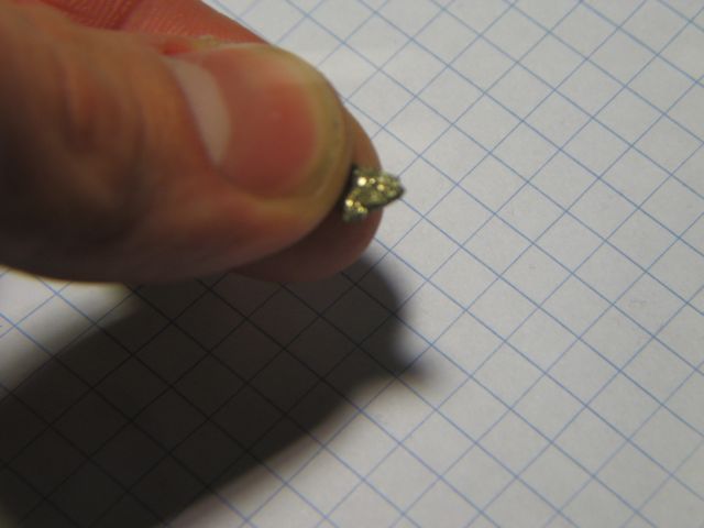

Witajcie,
dostałem jakiś czas temu od koleżanki bryłki rzekomo złota. Dziś miałem czas i się za to wziąłem, za analizę. No a że nie mam możliwości zrobienia wody królewskiej, to:
1) upewniłem się, czy to nie jest piryt - z H<sub>2</sub>SO<sub>4</sub> nie reaguje ??
2) dlatego dodałem nieco perhydrolu i zacząłem ogrzewać. Po jakimś czasie ogrzewania roztwór był taki naprawdę lekko żółty
3) poddałem głębszej analizie i po dodaniu stężonego NaOH pojawił się pomarańczowoczerwony osad, a przy dodaniu osobno r-ru wodorowęglanu sodu uzyskałem cudnie żółty kolor
I teraz pytanie - upewnijcie mnie, czy to faktycznie złoto. Próbowałem to zrobić z jodkami, ale za każdym razem dostawałem r-r jodu :P za dużo perhydrolu i kwasu. Aczkolwiek w jednym zauważyłem takie maleńkie błyszczące igiełki...
Pozdrawiam Alchemik

Oto, co dziś mi sie udało zrobić. Z racji braku czasu na wywiązywanie chloru gazowego i temp. 200<sup>o</sup>C gotowałem tę próbkę w wodzie chlorowej przez około 15 minut. Normalnie jak transmutacja :wink: co się okazało - próbka nabrała barwy takiej miedzianej :szok: i nie wiem, co o tym myśleć - wnioskuję, że jest to złoto, ale domieszkowane. Jak znajdę czas i będę miał pozwolenie koleżanki - zaniosę analitykom na Instytut. Oni temu na pewno zaradzą :D
Pozdrawiam Alchemik
P.S. Próbowałem zrobić zdjęcia, ale beznadziejna jakość.. :?

Dobra, tak to wygląda. Nie mam pojęcia. Eko - poddaję się :wink:
Komentarz: Po gotowaniu w wodzie chlorowej
Po transmutacji.jpg [ 31.11 KiB | Przeglądane 12122 razy ]
Komentarz: Przed, jakoś niezbyt, ale na 100% nie piryt
Probka przed.jpg [ 33.66 KiB | Przeglądane 12129 razy ]

Alchemik na bank nie jest to kamień filozoficzny, nie wszystko złoto co się świeci :wink: musisz mieć odczyny by się o tym przekonać.
Wtedy sprawa to banał prosta jak świński ogonek :wink:
Widzę po fotkach ze to drobne jest, i bardzo dobrze pakuj to do wody królewskiej najlepiej ciepłej w minimalnej ilości ,po ustaniu reakcji na sączek odcedzić ew. pozostałości garstka wody destylowanej i otwarte pole do popisu !!
Zobojętnianie NaOH,KOH celem uzyskania soli, możesz redukować silnym reduktorem do metalu który wytraci się w postaci czarnego pyłu dalej tylko suszenie oczyszczanie kwaskiem i złotko 99,5%!!
