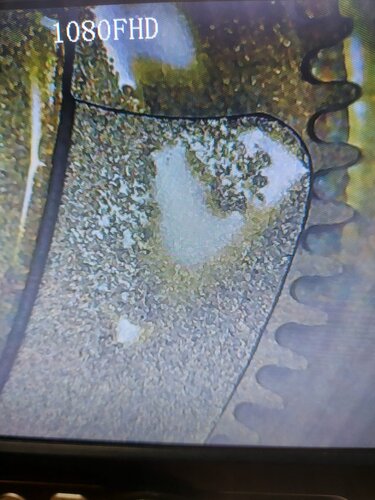

Dodaję zdjęcie z mikroskopu gdzie film olejowy wygląda jakby przerwany

Patrząc na tę fotografię, mam wrażenie że powierzchnia smarowana jest po prostu brudna w każdym znaczeniu a przez to dość porowata
Cienkie warstwy smarne mają grubość zaledwie kilku cząsteczek "smarowidła", jak rozumiem o to z grubsza chodzi.
Przede wszystkim pow. smarowana powinna być maksymalnie pozbawiona brudu, czyli kąpanie w izpopropanolu i następnie w czymś chlorowanym: DCM, tri, tetrachloroetylen... etc. Następnie bardzo ważna rzecz - dokładne suszenie w strumieniu gorącego powietrza, tyle ile można otrzymać/ile wytrzyma mechanizm. Od razu po dokładnym suszeniu (jeszcze ciepłe) można zaryzykować kąpiel w jakimś rozcieńczonym smarowidle i skontrolowaniu efektów. Woda na pow. smarowanej adsorbuje się z powietrza zawsze i mocno, zwłaszcza w zakamarkach "brudu" z których naprawdę trudno ją wydostać (czasem i 200 C jest za mało)
U mnie w fabryce środków smarnych jest cale multum, gęste, rzadkie, syntetyki, a wszysko w kilku odmianach.
Nie ma zamiaru się wymądrzać w temacie mechanizmów lekko zgandziałych zegarków, ale można popróbować. Jeżeli coś spełza na brzegi, znaczy że jest tego o dużo za dużo i dodatkowo prawdopodobnie smarowidło nie jest odpowiednie lub/i pow. nie jest wystarczająco czysta (wbrew optycznym pozorom).
