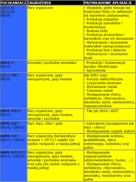

PanDaniel, maska chyba nie będzie pochłaniała takich gazów jak chloroform, fosgen, kwas solny. Maski mają głównie za zadanie izolować przed pyłami w powietrzu, a do tego dobra jest też półmaska izolacyjna.

@aleksanderwiel a maski gazowe po so istnieją?

Temat o maskach już istnieje na forum ...
