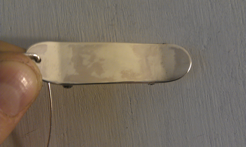

Czy zna ktoś sposób na pozbycie się nalotu miedzianego ze srebrnej blachy?
Na blasze podczas polerowania wychodzi miedziany nalot niestety przy polerowaniu mechanicznym są ubytki na materiale nie wspominając o czasie pracy.

Komentarz: Nalot na srebrnej blaszce
IMAG1381-maly.jpg [ 109.06 KiB | Przeglądane 4813 razy ]

Nalot powinien być usunięty w kilkuprocentowym kwasie solnym.
Przedmiot trzeba by zanurzyć i jeśli roztwór będzie miał dostęp do powietrza to miedź (o ile to miedź) zostanie usunięta, a srebro nie będzie naruszone.
Nie wiem w jaki sposób to było polerowane, więc pewniaka nie podam. Napisz nieco więcej informacji na ten temat to mogę więcej powiedzieć. Możliwe że ten nalot nie jest miedzią.

Poleruje srebro próby 925
Poleruje to na Polerce mechanicznej tarczą szmacianą przy użyciu pasty polerskiej zielonej takiej jak tu-> http://domtechniczny24.pl/pasta-woskowa ... -1167.html

To jest przemiot wykonany z miedzi/jej stopu lub innego metalu pokrytego elektrolitycznie miedzią a następnie srebrem. Więc to nie jest nalot miedzi tylko starłeś wierzchnią warstwę srebra do znajdującej się pod nią miedzi.
Jedynym rozwiązaniem jest ponowne elektrolityczne posrebrzenie.

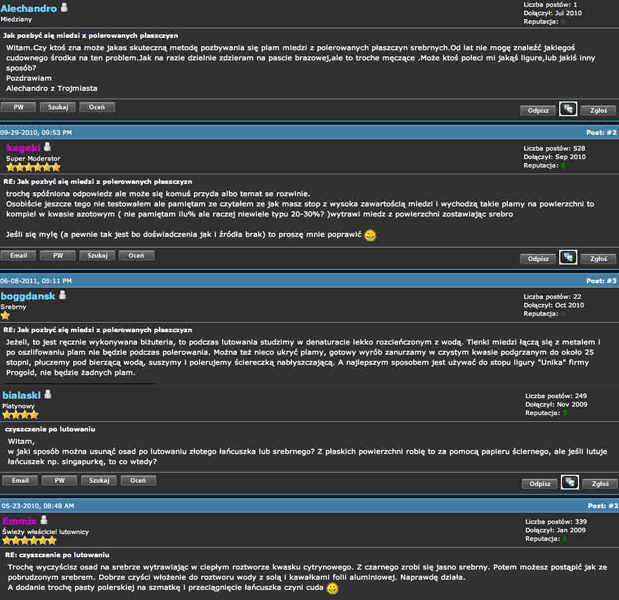

Pytanie czym była obniżana próba 999 bo np kiedyś do 999 dodawano np kawałek kabla miedzianego i niby próbe trzymało ale srebro dosyć szybko śniedziało. A teraz można kupić różne ligury do stopów które cały czas są jasne i takie które ciemnieją szybko tak zamo po których jest bardziej elastyczne i mniej. Ja nie wiem czego odlewnik dodawał bo blachę zamówiłem.
Finkur pisał o kwasie solnym a po niżej piszą o kwasie siarkowym.. jeszcze w załączniku piszą o kwasku cytrynowym i soli no i denaturacie ja mogę powiedzieć że zamiast denaturatu bo nie było kupiłem denatural czy to się czymś różni??? i sprawdzałem na ciepło i zimno rozrobione z wodą i nic. Wkładałem też do kwasu ortofosforowego na ciepło i zimno na 10min też i nic
Proszę niech mi ktoś napisze czy to co w załączniku to farmazony???
Ja bym nawet z chęcią podjechał z tymi blaszkami do kogoś kto kto ma inne ciecze i posprawdzał żeby mit obalić.
A tu co piszą o srebrze

11111111.jpg [ 194.98 KiB | Przeglądane 4796 razy ]
