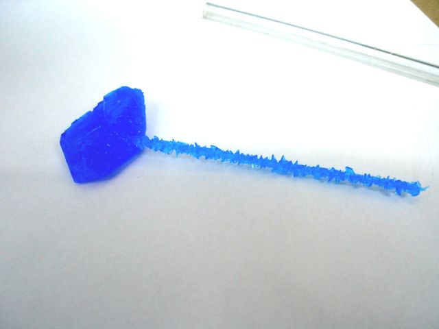

krystalizacja w trakcie ;)
CuSO4 2.jpg [ 26.31 KiB | Przeglądane 4999 razy ]
CuSO4.jpg [ 49.66 KiB | Przeglądane 4982 razy ]
