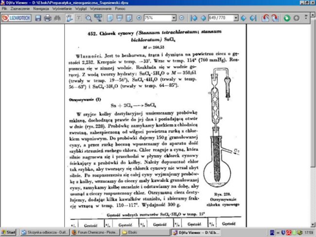

Digitaler napisał(a):
Tą w WMO czytałem, ale nie ma tam dokładniejszego opisu pentahydratu chlorku cyny (IV).
Wystarczy trochę chęci by poszukać np. preparatyka nieorg. znajdziesz tam dane których szukasz : uzyskiwanie ,odwadnianie itp.
WMO nie zastępuje prac pisanych przez specjalistów, to amatorskie Nasze własne prace
pzdr.
bez tytułu.JPG [ 68.26 KiB | Przeglądane 12302 razy ]

1) SnCl4x5H2O zalewa się w kolbie ze szlifem nieco większą od wyliczonej
teoretycznie ilością SOCl2 i ogrzewa przez kilka godzin zamknąwszy
kolbę korkiem z chłodnicą zwrotną i rurką z CaCl2. Zachodzi reakcja
SnCl4 x 5 H2O + 5 SOCI2 = SnCl4 + 5 SO2 + 10 HCl
Po skończonej reakcji usuwa się nadmiar SOCI2 przez destylację, a resztki
SOCI2, SO2 i HCl przez kilkakrotne wypompowywanie powietrza z kolby
w temp. pokojowej. W końcu produkt oczyszcza się przez destylację frakcyjną.
Czysty produkt wrze w temp. 114 °C.
@Elmo
2) Przez warstwę 200 g bezw. SnCl2 przepuszcza się czysty i suchy Cl2
z szybkością 60-70 pęcherzyków na minutę. SnCl2 szybko rozgrzewa się do
temp. 70-80 °C i zamienia w ciekły SnCl4. Koniec reakcji poznaje się po
obniżaniu się temp.
Surowy produkt oczyszcza się. Uzyskuje się 250 g
SnCl4 (90%).
wg "Preparatyka nieorganiczna", J.Gałecki, str. 265.
